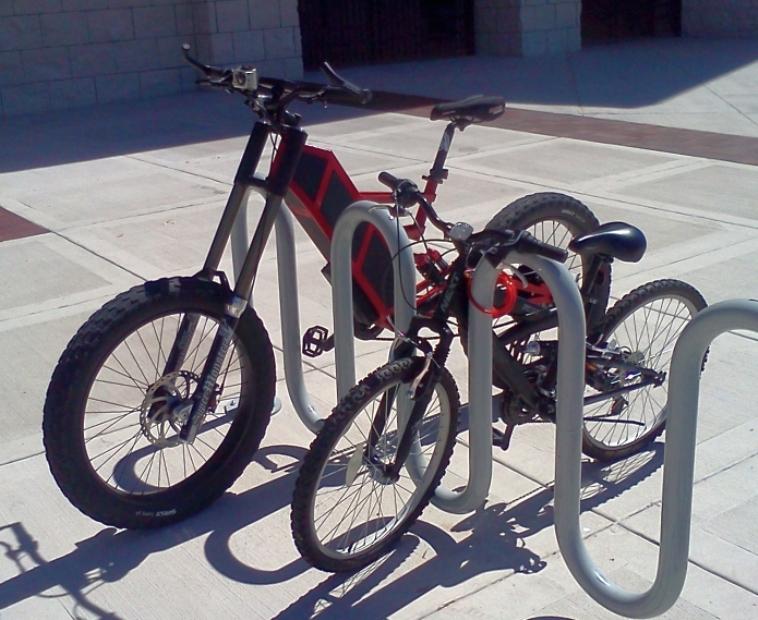

Фанатам фэтов, ставшими фанатами, начитавшись интернета, есть куда стремиться. Фэт-колесо на ДХ-раме Risse Lassen. |-))
На вид , при срабатывании вилки, колесо встретится с нижней короной :-[
При хорошем ударе оземь - обязательно встретится. Но дело в том, что когда человек поставил в обычную вилку-перевертыш или в обычную раму фэтколесо, то он понимает, что часть хода вилки и/или аморта съело это самое фэтколесо. Соответственно вилка или вел получается совсем не из изначальной категории применения (именно поэтому часть великов с такими колесами добавил в эту тему), нужны меньшие нагрузки на амоэлементы для избежания "встреч".
Сейчас будет проще - спецвилки (с амортизацией сопоставимой с МТБ КК-вилками) для фэтовых колес уже есть не только в конструкторских бюро, но и в продаже. Да и фэтрамы с небольшими ходами подвески начинают плодиться.
ограничить ход в вилке достаточно просто
и ничто ни с чем не встретится
ZxV, в любой вилке или заднем амортизаторе? Точно?
Да и в любом случае менять назначение основных велокомпонентов, рамы, велосипеда на кардинально другое - это на большого любителя.
ну что называть кардинально другим. подвес на фатовских колесах с ходом 100мм все равно будет не то же что подвес на обычных 26 колесах с ходами 100мм.
в большинстве
точно

А насчет применения - одно дело примайстырить, скажем, на ДХ-раму АМ-колеса, и совсем другое - на ДХ раму - бэмерские колеса или колеса от круизера (примеры в этой теме были). Главное, конечно, чтоб хозяина прикалывало, но в массы такое точно не пойдет.
Маунтинбайк появился на любительской основе, в гаражах и творчестве (без весоманьячества и мегатехнологий в любой детали, какую не возьми, а это нынче важно). Сейчас тоже могут появляться новые виды в гаражах, но массовыми они станут только благодаря выверенности легкой конструкции велосипеда конструкторами ведущих фирм и подъемной для пипла цены, выверенной маркетологами ведущих фирм. Что можно и нынче наблюдать на примере тех же фэтов.
Ясно, тебе видней.
то что на фотке полностью соответстует тому что ты написал ниже
взяли то что доступно и запилили в гараже неведомую каракатицу
если заинтересовавщихся будет достаточно то дальше конструкцию вилижут инженеры и маркетологи
