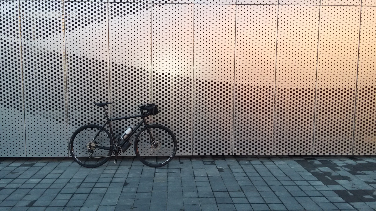

Для перехода на сингл нужно менять систему? Бред. Я себе на 105 просто снял ПП, трос с рубашкой, и две стоковые звезды. Купил звезду NW, 5 бонок под сингл и всё. Левый дуал трогать не стал, его холостой ход на переключение вообще не беспокоит.
Для перехода на сингл нужно менять систему? Бред. ...
Вау! :)
А можно с этого момента максимально подробно, пожалуйста! Что, как, где и сколько? :)
На штатной Соре это тоже провернуть можно? Кассету нужно менять? Какие размеры нужно выдержать? и далее, и далее...)
Если все звёзды в системе снимаются, то можно ставить сингл. Звезда NW стоит 30-50 евро, на Али дешевле. Бонки на сингл - по 2 р/шт в Драгоне. Нужно смотреть на систему, количество "рук", BCD, симметричность в четырёхлапке. В тройнике сингл ставить вместо средней звезды, в двойнике - вместо большой. С чейнлайном не заморачивался. Если кассеты хватает, то её можно оставить. Только цепь укоротить.
Сколько зубов на передней звезде и какой диапазон кассеты?
36Т 34-11
