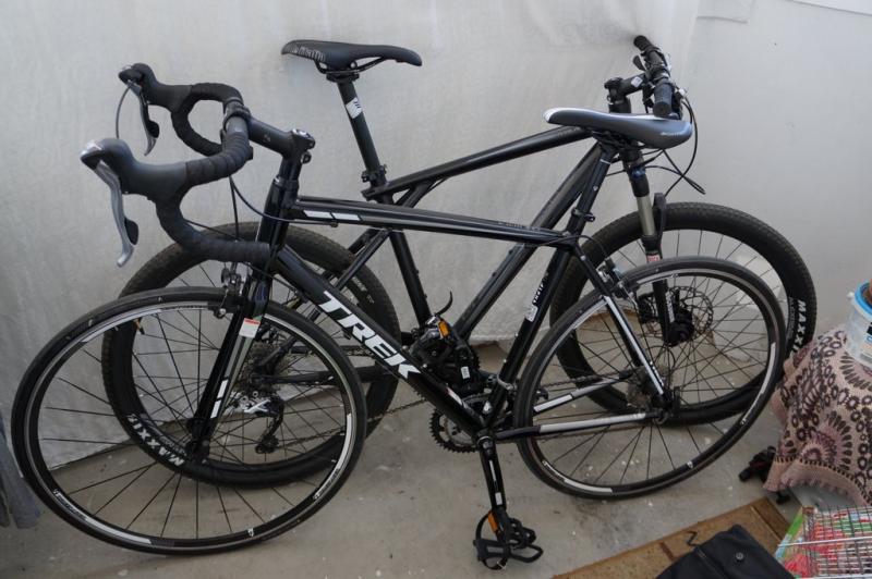

Огромное спасибо за советы и впечатления от циклокроссов. Получается что на циклерах ездят как правило люди с небольшой массой, поэтому и с колесами ОК. У меня с моими 87 кг возможно будут другие заморочки:).
С рюкзаком вес больше 95 кг.
Обода Mavic A319 под вибрейк, колеса получились тяжелые, но дубовые, посадить восьмерку пока не удалось.
