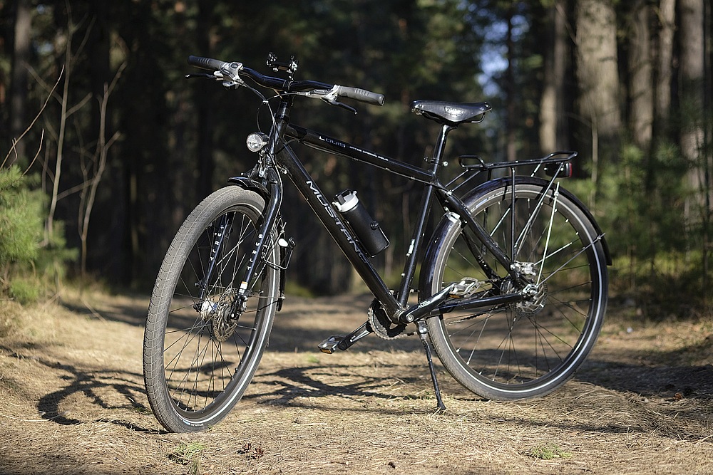

если сзади планируется основные 30х2, то подножку лучше тоже сзади на перо крепить. багажник странно установлен. не в этом ли причина шарканья?

а подножкой я под баулами и не пользуюсь обычно. они же еще парусности добавляют. чуть дунет - и никакая подножка не спасет. для крайних случаев хватает и этой, а выглядит по мне приятнее, чем этот торчащий за ось конец.
шарканья и нет, это я приводил пример товарищу, что будет, если сместить багажник к подседелу и исправить перевес. с багажником все стандартно, кроме чуть смещенных креплений. там перо разборное под ремень (на фото временно цепь, пока подбирал оптимальное для себя передаточное), и винт сразу крепит и стыковку пера, и багажник. швейцарцы эстеты-минималисты =)

во. а кто-то спрашивал, зачем эти крепления постоянно на вилке возить...))
