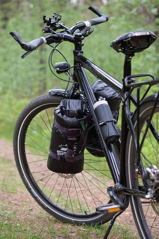

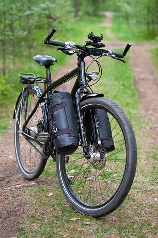

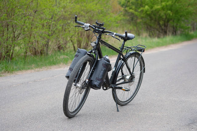

9л сплавовские гермы отлично встали в крепления. два горизонтальных и один вертикальный ремешок (через дно) держат наглухо в шейкерном тесте. общая масса крепления с ремешками 205г. герма еще 135г. завтра выкачу на улицу.
При обкатке было по 1, 3кг в каждой герме. На рулении не сказалось почти никак, я ожидал худшего. Массу сумок можно спокойно увеличивать при необходимости. Сцепление переднего колеса заметно возросло. В говнах не колбасит руль. Гермы на корягах и раздолбайках не болтаются. Сами крепления засчет угла установки на вилке слегка играют при резких сильных ударах. Полиэтиленовый корпус хорошо амортизирует.
Осталось опытным путем выяснить оптимальную высоту крепления. В тестовом варианте при повороте руля больше 50 градусов гермы упираются в раму. Выворачивать на такие углы в походах обычно не приходится. Зато дно сумок не собирает кусты и ветки. В любом случае, ремешки позволяют разные варианты установки гермы, потому можно на ходу регулировать.

это наверно в общем масштабе фотографии кажется. те же бортики по 12мм и нагрузка на 4 таких прорези распределена. лежало бы в этом креплении 10кг, я бы может на всякий случай и заправил ленты вокруг крепления под сами болты, а при 1.5кг даже думать не о чем. попробуйте порвать ПЭТ бутылку с толщиной стенки около 0.5мм. а тут стенка исходной трубы в 6 раз толще.

p.s. похоже, surly считает, что щитки для байкпкинга - лишняя деталь. отверстия в вилке расположены под таким углом, что крепления перекрывают дуги щитков
вообще идея крутая, но вот я бы пластику не доверял на долгой дистанции. У меня в самопальных сумках были пластиковые стенки и в одной из них этот пластик лопнул. Поставлю на то, что через сколько то сотен километров треснет в районе крепления. Ну или например если вел нормально приложится на бок.
Сомнительная конструкция (как инженер-конструктор говорю :) )
Чтобы не вырвало по линии этих винтов нужно или усилить толстой металической пластиной (как на фляжках), или связать какой-нибудь конструкцией левую и правую стороны (лучше второе).
Как минимум я бы советовал жестко связать жгутом пластмаску и проволоку, в которую она упирается (которая держит щиток от грязи).
вот здесь более менее по-умному человек связал левую и праву стороны трубкой спереди.
это tubus tara, один из лучших в мире лоурайдеров. думаю, там целый коллектив связывал |-))
а вот кейджи ничем связывать не надо. просто делают их из расчета на 3-5 литров, а не на 9. но чел это скоро сам поймет и без наших указивок
чето вы все дружно литры с килограммами путаете... я не собираюсь возить в этих креплениях канистры с водой или стеклянные банки с огурцами. они сделаны именно под спальник и палатку, которые занимают много места при небольшой массе.
инженерам-конструкторам напоминаю, что полиэтилен (по крайней мере его модификация для труб), в отличие от большинства других видов пластика, не умеет трескаться в принципе. он просто течет после определенной удельной нагрузки. потому и не хотел пвх трубы использовать. пластины я сразу выпилил, но хватило широких шайб. если замечу продавливания, то заменю на пластины.
