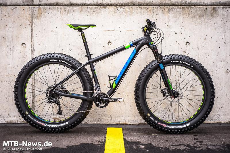

Scott представил свой вариант фэта - Scott Big Ed. В продаже у нас весной 2015 по цене 2500?. Дорого..но ооочень сочно. По мне так спеш рядом с ним - бедный родственник. :)
