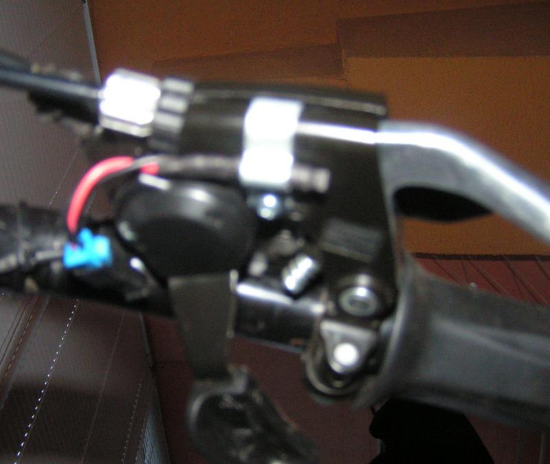

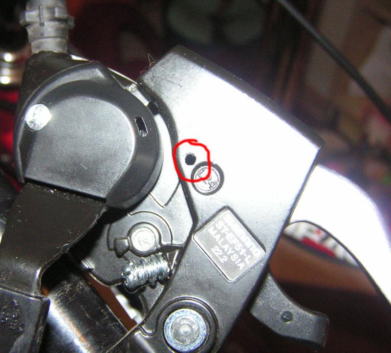

зафигачено отверстие с М3 резьбой
выгнута полоска металла (донор старый ATX питатель)
установлено на ручку (за качество последних двух извиняюсь, не проконтролировал...)
может кому-то поможет...

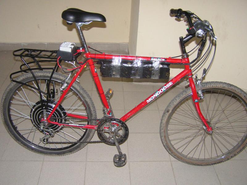

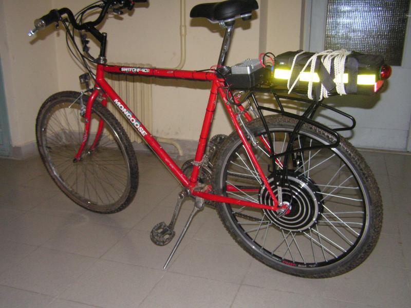

вариант, который планировал на постоянный
с другого бока
в пятницу выехал на электротяге, приехал на мускульной силе :)
особо не погонял, не выдержал разъем
аккумулятор 48V 15Ah, собран из этих http://www.hobbyking.com/hobbyking/store/uh_viewItem.asp?idProduct=15521, подсказал bed13
батарея из 13 ячеек, в каждой ячейке параллельно по 3 3.7х5Ah, BMS будет капаситный, пока не пришел ещё
в субботу выехал в таком варианте, так решил и оставить, спидометра не было, скорость "большая", сегодня с братцем запланировали соревнования (он у меня типа "спортсмен любитель"), будет пытаться меня обогнать

мотор 48х1000, аккумы смотри выше, сколько реально отдают хз, пришли с зарядом хранения (это по 3.8 на ячейку), ещё не усадил

сегодня взял с собой навигатор, говорит, что максимальная скорость была 44.8, индикатор батареи был красный, счас буду поячеечно заряжать, потом снова замеряю
