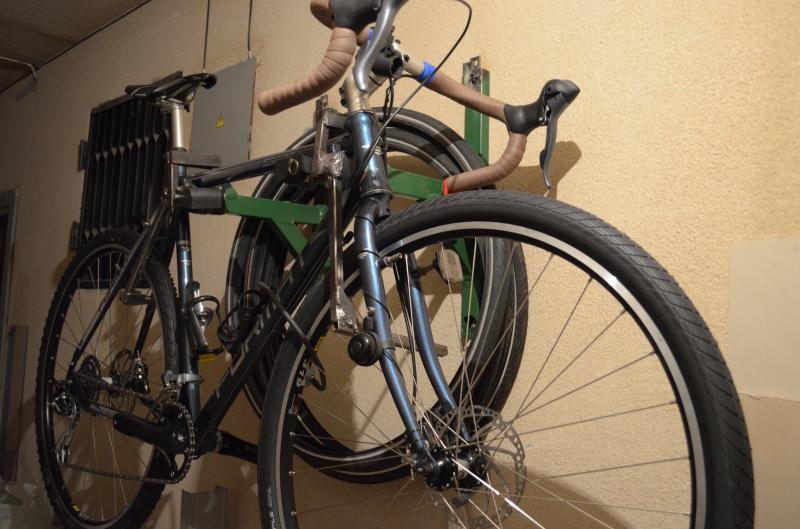

По поводу синглов и нароввайдов, зачем изобретать велосипед, корежить и переделывать всю трансмиссию?
Зачем нужны вообще кассеты за 40, я чего то не понимаю?Вы на них на Эверест подниматься собрались?
Ведь данный класс вела предназначен для легкого бездорожья и грунтовок, дорогам по которым возможно проехать.
Зачем такие дикие диапазоны? ???
Можно же просто на шатуны поставить нароввайд звезду, да она стоит 50$ на 110 bcd от Гарбарука,
но деньги же есть покупать велы за 1к$, так почему не поставить эту звезду и не закрыть вопрос?
Можно поставить шатуны под квадрат и поставить еще более дешевый сингл.
Пистолеты, переклюк остаются прежними.Нет никакого неудобства, что у тебя слева остались лепестки, работает как тормозной рычаг и никак не мешает абсолютно.
По поводу чейнлайна, да все отлично с ним, рабочий диапазон в середине кассеты, как не посмотрю на цепь, так она ровная как струна, перекос небольшой на маленьких звездочках, это когда ты едешь со скоростью 35+, но это бывает не так часто.
Говорил об этом, но повторю еще раз, мне пофиг на вес, мне пофиг на моду, я поставил сингл из за того, что для данного типа вела, цк, туринг, грэвэл, это не гоночные машины, там большие звезды не нужны, тут средней скорости 20-25 достаточно.
А кассеты 11-34 хватит за глаза в любых условиях где проедет вел данного типа, пока не было возможности во всех условия протестировать данную трансмиссию, но условия в которых понадобится 34-34 крайне редки.
Я не претендую на эксперта, только описываю свой личный опыт.
Если у райдера каденс выше 90 или в районе 90, то достаточно 34 сингл с кассетой 11-34.
Если у райдера каденс меньше 80 я бы посоветовал 36 сингл с кассетой 11-34 (если очень хочется, то 36).
Мы не берем в расчет шоссейные гонки на этих велах и марафоны xco!
Сам весь сезон отъездил на 36 с кассетой 11-32, почти везде хватало.
Потом поставил 38 овал (было интересно), это было слишком, стало сложно.
Теперь 34 круг с кассетой 11-34, пока доволен, но в городе еще ни разу не включал на кассете 30-34 звезды, выберусь за город там посмотрим.
P.S.пост этот написан для тех кому это действительно нужно и полезно, мнение теоретиков, экспертов, троллей мне абсолютно не интересно, оно ни на, что не повлияет, далее буду руководствоваться тем же.
P.P.S кому очень нужно, и по делу, можем катнуть вместе, дам попробовать трансмиссию в деле, как будет время.

ittoo А сколько зубов сейчас стоит?
Как вариант, должен удержать, какой общий вес сейчас получился?
А то в стоке 14 кг, это много.
Сейчас 34.
Весов точных нету, т.ч. не скажу, думаю от стока не сильно отличается.
14 - это нормально, на туристическом велосипеде баттинги - зло, думаю на примере авола все видно |-))

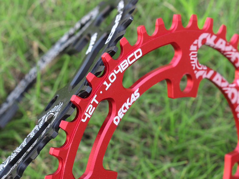

але гараж, китайцы уже давно по 14бакцов продают нв звезды под бцд104. правда зуб у гарбарука длиннее вроде, но надо сказать что с нейтрины, у которой зуб был покороче гарбарука(примерно как у алишных), у меня с аливио переклюком тоже не спадало. или сталь десманд предлагал привезти, не nw но зуб длинный и толстый.
а так серега норм сказал. но по факту дешевые дуалы под сингл спереди еще поискать надо, отсюда и спор, а болтающаяся левая ручка лично мне не нра...
Ну я про это и говорил, ставишь шатуны под 104 bcd и покупаешь дешевый сингл на али и у Гарбарука под 104 по 30$ стоят.
Ручка просто никаким образом не может трестись, большим лепестком тормозным, загоняешь ее в крайнее правое положение, и она вообще не шевелится, только на тормоз, а маленький лепесток темболее не может никак побеспокоить.
Этот вариант хорош для переделки уже готовой системы, а покупать новые ручки обычные специально для сингла, не совсем варик.
P.S. Я кстати продал тогда уже бушные звезды от системы и отбил пол стоимости звезды, продаешь и передний переклюк и отбиваешь всю стоимость, профит, ну если только звезды от системы и переклюк стоят что-то.

Почему я поставил систему с бцд 110, если дешевых нв звезд на нее нету? Так получилось дешевле, правильнее по чейн лайну, уже по кью фактору и самое главное красивше ;D А звезды появятся скоро, я уверен и переклюк не напрягает.
Ну и дуал не болтается, не надо придумывать.
