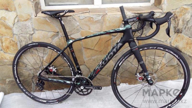

спасибо, толково разьяснили, при выборе циклокросс/грэвэл
хотел купить такой:
но купил все таки с алл рамой циклокросс, не решился на карбон

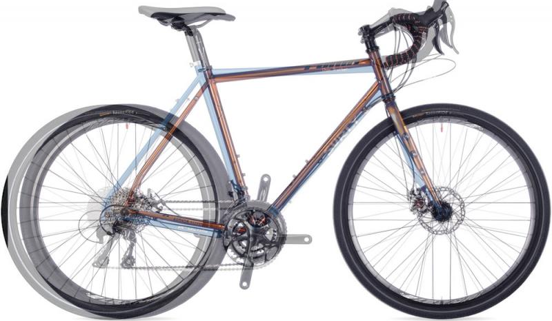

Вот, сделал сравнение Ронина и Surly Disc Trucker - классический туринг/дальнобой. Как видно, на туринг Ронин всё же не катит: хоть и сталь, но он короткий, каретка выше и ближе к переднему колесу, наклон подседельной трубы острее, и т.д., всё видно. На ЦК тоже не похож: геометрия та, но система, кассета, покрыхи, материал рамы - не то. И не грэвел - гео, система, кассета, покры - всё то, но вес не соревновательный из-за стали. Скорее всего, в грэвел-гонках он тоже сольёт. Остаётся, действительно, адвенчур - смесь грэвельной оборудки и геометрии, и туринговой стали и функциональности. Собсно, именно в этой категории они и живёт на офф.сайте.
