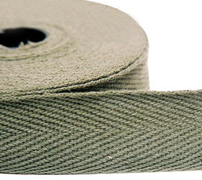

Киперная лента, она же шевронная, она же брючная - плотная хб лента. Картинка ниже есть, но белую лучше не брать - сильно пачкается. Чёрная лучше. На баран надо 6м при ширине ленты 16мм. По 3м на каждый бок. На металл лучше не мотать, нужен подкладочный слой. Старая камера, разрезанная на полосы шириной 2см пойдёт. Шоссейная камера режется вдоль на 2 полосы и очищается от талька (посыпка внутри камеры, чтобы не слипалась). Мотается насухо внатяг в 1слой встык, кроме изгибов руля - там внахлёст, иначе не выходит. Камера в нескольких местах перехватывается изолентой.
Киперная лента обмазывается любым резиновым клеем участками по 10см, но лучше прозрачным. Клей наносится на короткие участки, потому что тонкий слой быстро впитывается и высыхает. Участки, где ест пятна вдавленного клея или маленькие неаккуратности вытереть тряпкой, смоченной растворителем.
Обмотка получается стойкая к ударам. Мокрые руки не скользят. Made in USSR. "З тамтых часув".
