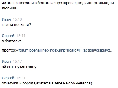

Эту тему я ему показал через личную переписку в вк, я не помню фигурировало ли слово троллинг или нет, не сохранил переписку,
для меня раньше понятие троллинг это было подшутить на другом, вместе посмеялись и забыли, ну никак то, что сейчас происходило.
Тему показал, думал человеку интересно, может есть, что сказать хорошего, сам же имеет гибрид с бараном и узкими покрышками.
Форум общественный и общедоступный, как себя на нем вести каждый решает за себя, не знаю как я тут мог повлиять??
Если я бы знал, что у него такие проблемы сейчас и он себя так будет вести, я бы его никогда не потревожил,
за, что прошу прощения у Вани и у форумчан.
Это же всего лишь форум и всего лишь обсуждение велосипедов и не более //-(
хорошая память и поиск по сообщениям делают свое дело. извини что так вышло, искренне говорю.
Спасибо за скриншот, дату главное не забудь указать.
Предполагалось все весело и по доброму, я не думал, что ты на всю голову ...
Пожалел уже и не раз..
Поэтому повторюсь:

дата 15.02. страница 9. https://poehali.net/forum/velo/velo-boltalka/grevel---velosiped-mechty/?page=9#forum_message-1257133
а насчет проблем, это знаешь ли как с кем. если я себя так веду по отношению к тебе, то можешь помимо злобы и сочувствия заодно подумать почему так. но я говорил, что не поймешь наверное. от меня не убудет.
