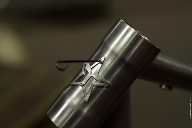

Как приклепать родной значок ммвз на место? Строительные клёпки не подойдут, там миллиметра 2 зазор до рулевой. Болт+гайка не православно.
Найти аккуратные болтики под шестигранник
Первоисточник фото http://forum.velomania.ru/showthread.php?t=159916&page=77&p=2788767&viewfull=1#post2788767
Цитата сообщения от levaclaus отправленного 3 Ноя, 2013 в 20:52
с цепью ясно
Зачет...
болтик можно и под шлиц найти. В оригинале клепки заподлицо были. Пытался алюминиевую жилу 3мм расклепать, ничего не выходит...
Оч здорово подойдут винтики от корпуса неисправного жёского диска. Коих найти не проблемма.

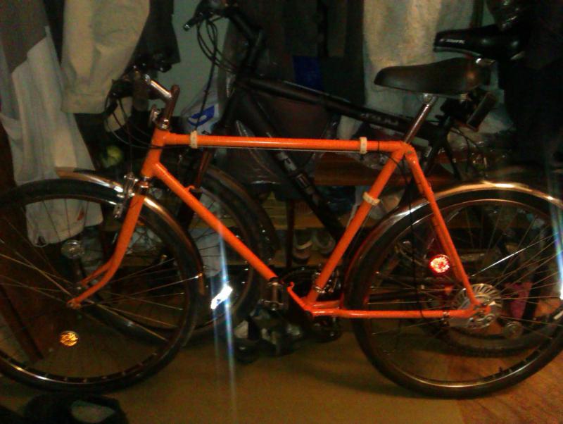

собрал своего крокодила, отвечу на свои же вопросы
Длина цепи нужна 114+24 звена
руль лучше оставить родной, если финансы позволяют - не скупиться на толковый вынос
на родной седлухе удобнее
Вал каретки нужен 110мм, либо покупать под чашки, либо стачивать под пром-подшипники.
Задний переклюк - без каких либо проблем становится shimano rd-tx55 под болт
Передний переклюк - Shimano Tourney FD-TX50 6
К сожалению старые топталки не становятся на новые шатуны :C
А теперь проблема, мне не хватило стандартного тормозного тросика до роллерного тормоза. Пришлось по диагонали кинуть. Это не по фэншую. Как удлинить тросик?
