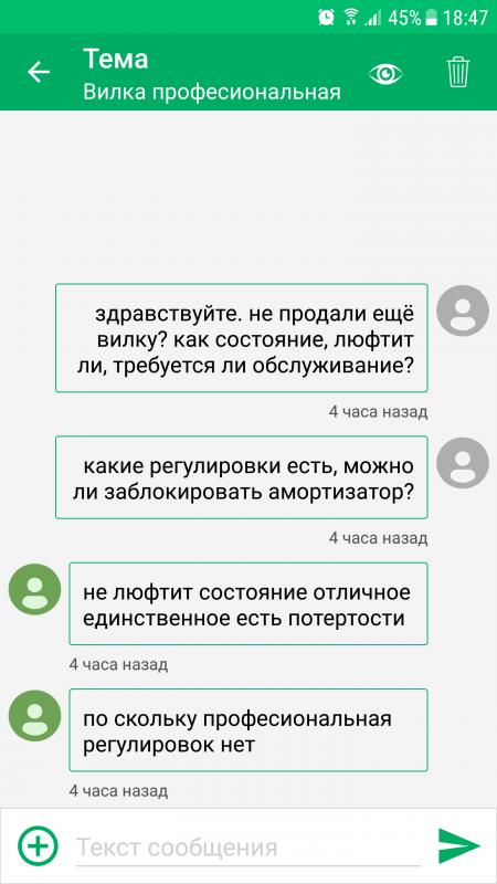

Привет. Может кто-нибудь пользовался вилкой Manitou splice comp 130? Предлагают б/у за 90р.
Вообще для покупки рассматриваю вилку попроще, чтоб в случае чего смог отремонтировать. Пружинно-эластомерную, например. Насколько я смог нагуглить, в этой маниту стоит масляный демпфер. Как оно в обслуживании? Стоит ли эта вилка тех 90р, что за неё просят? Езжу на веле по городу на работу-домой, проезжаю два раза в день частный сектор, где дороги в привычном понимании нет
если не убитая, почему бы и да
[оффтоп]
Немного упрт переписки с продавцом
Правильно, зачем профи что-то регулировать, ехать надо, а не баловством заниматься. Это любители пусть балуются, регулируют что-то.. |-)_)
Посмотрел я эту маниту... Крч, вилка, вероятно, была убита, её сделали пружинной, а вместо регуляторов поставили заглушки, потому и нет регулировок, жесть просто. Буду искать какую-нибудь сантурину
я вижу в инторнетах пружинку без регулировок, кроме прелоада пружины, в чем вопрос?
