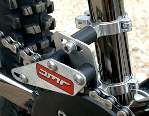

Требуется консультация: три звезды впереди - как бы слишком мне много. Вот лично мне - было бы достаточно одной. Если рассматривать пограничный случай в одну звезду: можно ли полностью избавиться от переднего переключателя и не потребуется ли дополнительно направитель сверху какой или натяжитель или еще что?
если оставить планируется среднюю звезду, лучше поставить успокоитель, чем оставлять переклюк. потому что импульс который сбрасывает цепь начинается от заднего переклюка и идет по нижней части цепи
самые простые варианты на перо - http://www.chainreactioncycles.com/Models.aspx?ModelID=10137
под чашку каретки http://www.chainreactioncycles.com/Models.aspx?ModelID=54362
есть еще с креплением ISCG для него на раме должно быть 3 специальных уха.
в барахолке можно встретить примерно от 15 баксов
если оставлять большую, тогда оставлять переклюк. успоков больше чем под звезду на 38 не припомню чтобы видел
+1 к вышеотписавшимся по поводу успокоителя вместо переднего переклюка.
Dersu_Uzala, у меня одно время стоял DMR Chain Cage (как на чужом фото внизу сообщения). Если катать неагрессивно, то его хватает. При попытках ехать по расколбасу на скорости или агрессивно иногда бывали стемления цепи слезть снизу ведущей звезды. Т.е. лучше всего технически и конструктивно самый дорогой успок (если не рекламировать конкретные модели конкретных производителей), который поддерживает цепь и снизу и сверху.
