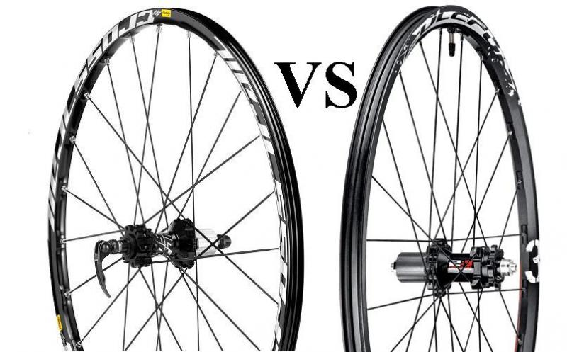

Ребят подскажите какие из этих колес лучше взять! Вешу 100 кг, ценник у колес одинаковый! %-P
Fulcrum RM3
http://www.fulcrumwheels.com/en/collection/offroad/xc-all-mountain/products/red-metal-3
Mavic crosstrail
http://www.mavic.com/en/product/wheels/mountain-bike/wheels/Crosstrail
