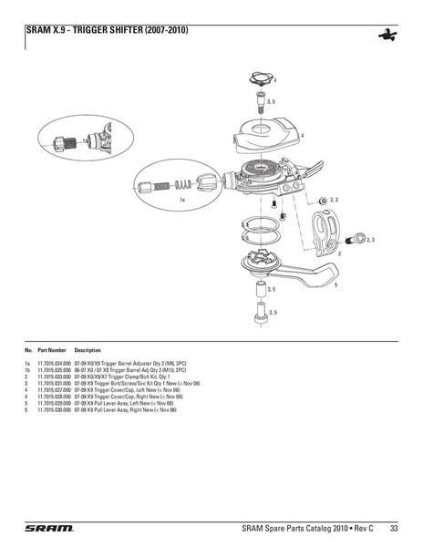

Я тоже так думал, пока не глянул взрыв-схемы.
Взрыв-схемы старых X9?
Таких?
Или новых - таких?
В данном контексте речь идет о 9ск. X-9.

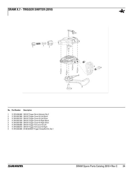

А там то же самое что в x7 - раскрутил корпус и посыпались пружины в разные стороны. Одним словом ненадежное говно. Разница лишь в наличие циферблатного узелка.
А вот X9 - там уже все иначе разбирается.
Не писал бы, если бы не столкнулся месяц назад на X7 с заклиниванием лапки. Разобрал и понял, что это одноразовый гондон, без преувелечения
Выше - именно 9ск. X9.
Значит те, что выше
Значит те, что выше
На обеих фотографиях - 9ск. X9
И по виду нижние X9 от твоих 10ск. X7 ни чем не отличаются. Изнутри, подозреваю, различия так же - минимальные.

Я уже сказал, что речь идет о тех, что выше.

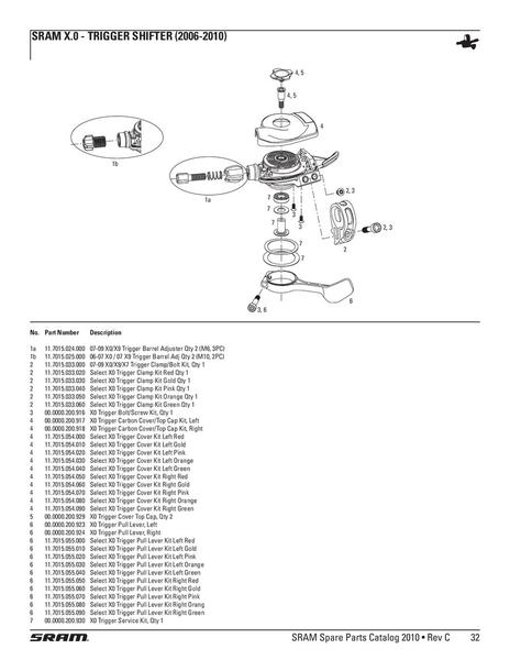

Нижние манетки покупают ради буковок. И да, видимо, новую(нижнюю) модель X9 срам также опустил до уровня X4. Впервые такое, что ли?
Манетки, те что верхние на вашей ипдот картинке внутри соответствуют X0/XX, со всеми вытекающими последствиями
Вот я к тому, что ты, по всей вероятности, считаешь оправданной покупку старых (тех, что на первой картинке). Это топикстартеру на заметку. Но, скажу тебе, что и старые разваливаются на пружинки, собрать которые совсем не просто. В интернете полно тем про то, как люди часами пытаются это сделать и далеко не у всех получается.
По этой причине я бы не советовал тратить $100+ на манетки X9. А купить X7, которые сейчас на CRC - $55 за пару.

Собрать не так сложно.
Сам конструктив убогий.
Чтобы не быть голословным привожу картинки
