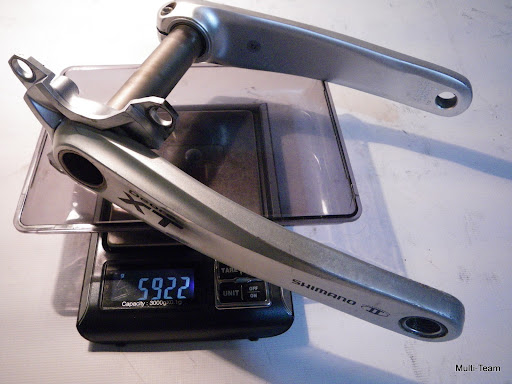

Shimano XT FC-M770 - 590гр (без звёзд)
Каретка к оной - 94гр
Сумма - 684гр.
окталинк:
Deore FC-M510 Hollowtech - 446гр
Каретка Dura-Ace BB-7700 - 173гр
Сумма - 619гр.
Сравнение ни о чём! 94 грамма они и под водой будут легче 173 ;D А у автора наоборот. Может он с Марса и там всё по другому?!
Вес системы указан не верно! Гугл подсказывает, что Deore FC-M510 весит 715 грамм!! Ваши 446 взяты возможно из этой темы. Там далее говорится, что вес указан не верно. И уж для чистоты эксперимента почему у ХТ родная каретка, а у деора Dura-Ace (что совсем не тот уровень)?
Да я как раз присматривался к системам Х9 и Х0, но ведь тут доказано, что они стократ хуже православной деоры 5+ летней давности. Неужели велоиндустрия деградирует?!

Я сравнивал суммы, вес шатунов + вес каретки! Нельзя сравнивать вес одних только кареток. Т.к. системы разные. Более того, тема не о каретках, а о системах (шатуны+каретка).

Паук Shimano Deore XT 175 мм
Что б не начали выдумывать про вес и прочую жесткость.
(Взято отсюда.)

Понимаешь, более высокий или более низкий уровень - это какой то маркетинговый загон. В технике всё проще, т.к. есть цифры. Я привёл факты, из которых очевидно что системы окталинк лучше чем системы с интегрированой осью. Каких то вменяемых контр аргументов я не получил, ни от тебя, ни от дона педро, ни от Ивана. Более того я не получил таких контр аргументов даже от себя, когда прорабатывал вопрос детально!
