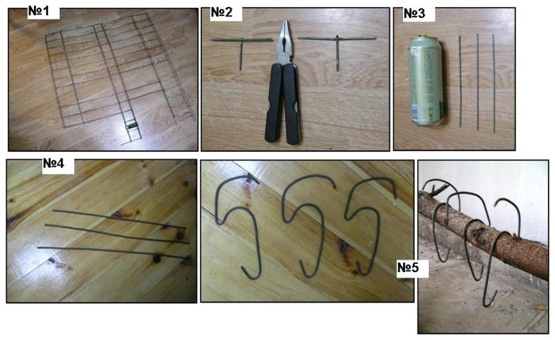

Костровое снаряжение своими руками.
Намедни решил обновить свой костровой набор крючьев/удлинителей/держателей.
Припас для этого дела остатки польской ТВ-антены (подобрал где-то на мусорке – фото №1).
Плюсы этого материала – это лёгкость прочность и устойчивость к коррозии. Для держателей и удлинителей само то, а
вот для крюков слабовато….
Достал свой походный рем набор и принялся за дело.
1. Подготовил заготовки для держателей поперечной перекладины (далее «Y») и удлинителей (фото №2 и №3)
2. Согнул за пять минут используя пассатижи и трубку. (вверху и внизу фото №6)
3. Потом принялся сгибать крючки. Для этого заготовил стальную проволку (д=4мм кусками по 25…30см фото №4)
«Хвастаюсь»
Гну костровые крюки не как все(S образно) - а (5-тиобразно) - додумался сам, но уверен, что кто-то уже запатентовал… ;) (и фото тоже №5)
4. Заострил концы держателей «Y» (которые предполагается вбивать в костровые стойки)
5. Обработал напильником лишнее, чтоб не цепляло и не рвало….
6. И сшил мешочек для хранения этих железяк из куска дерматина. (фото N7; №8; №9) – не судите строго… ;)
