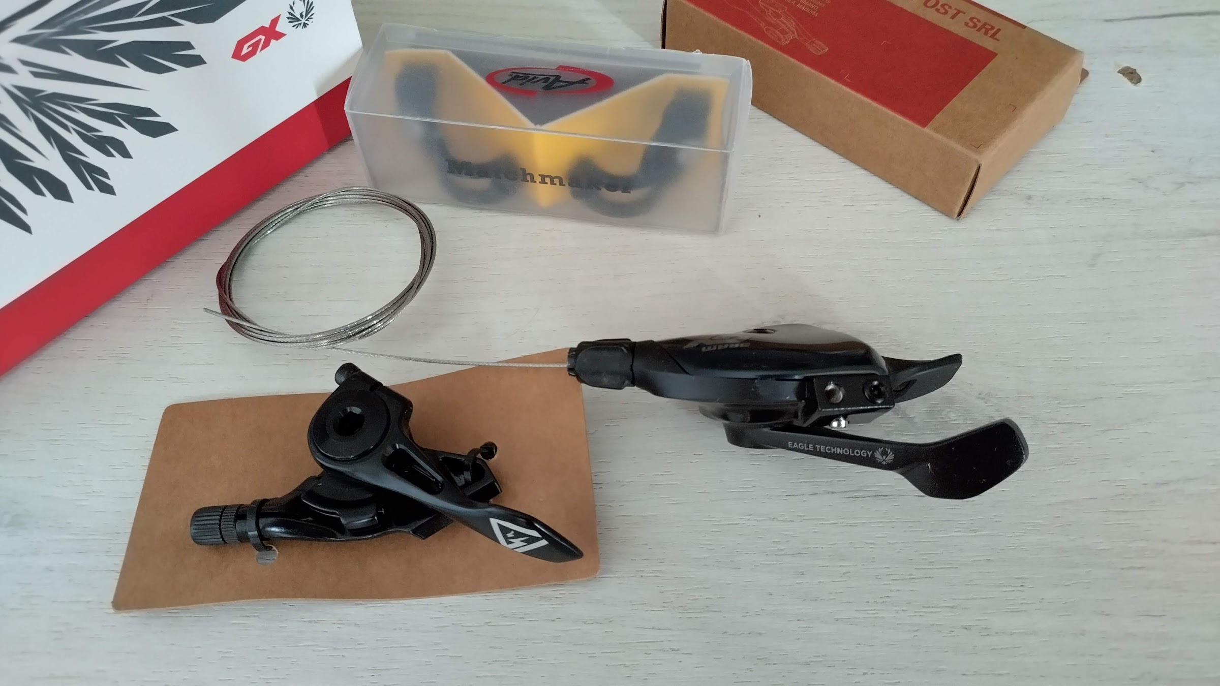

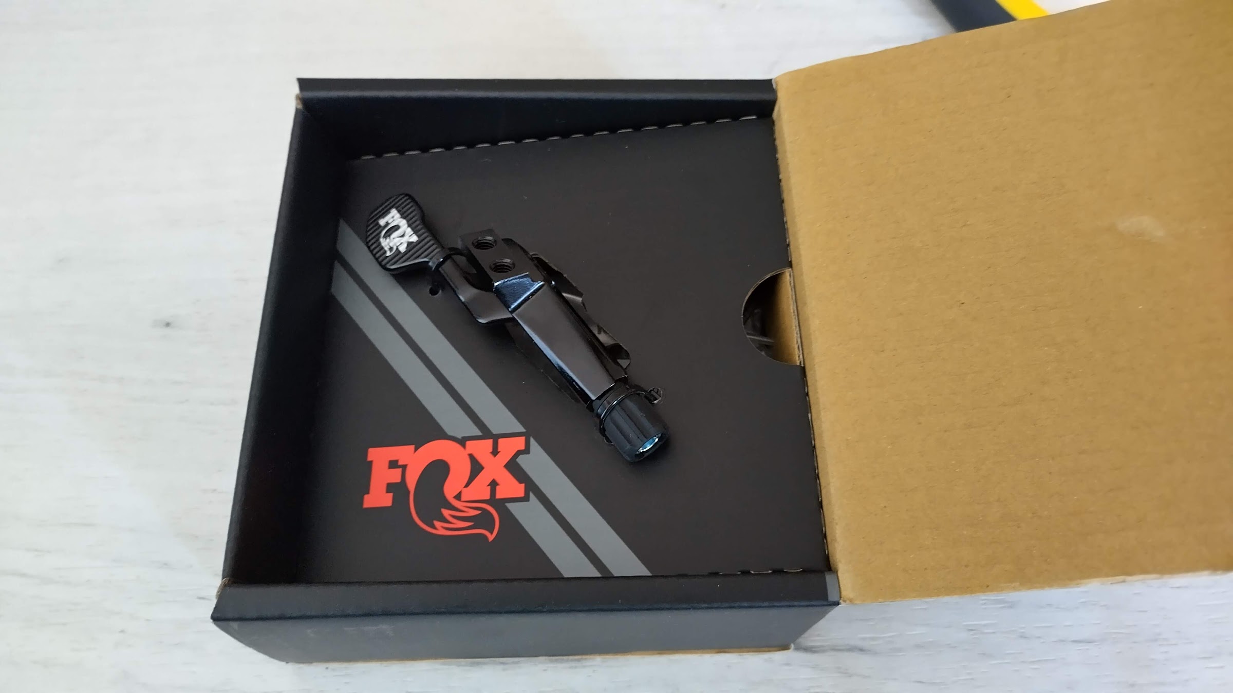

2023-10-25 - наконец собрался прибраться на руле (по факту Спеш-овый триггер немного не вплотную прилегает к MatchMaker, но алюминий примнётся ядумаю [ну или подпилю площадку на триггере] - жаль Фокс-овый тригер сииильно дороже в наших широтах; а УанАп-овский несовместим с MM вовсе...)
...покрутив Спеша и так и сяк, подумав, поменял его на Лисичку - она как-то по-лучше будет (но лапка короткая - буду по-наблюдать)!
думаю ещё переменяю свой NX-Eagle перекл на старый GX-Eagle с велика жены (он когда-то ещё и на моём чёрном стальном стоял), может сменю в нём болт, а в перспективе и клетку - под кассету на 52зуба...

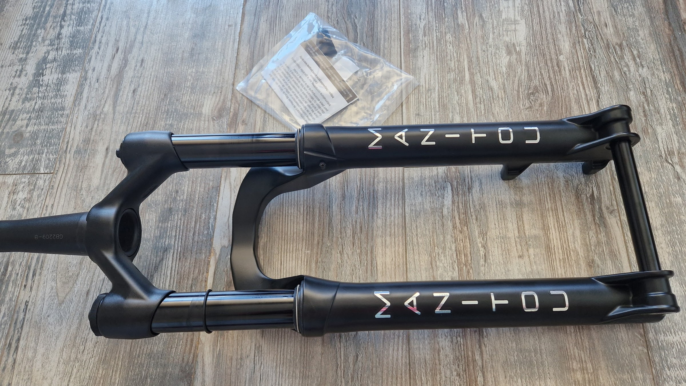

2025-07-02 - пришла пора сделать из Спеша модификацию Expert - Manitou JUnit 24" (100мм) CMP
а ещё подумываю на счёт
  • замены задней втулки (с переходниками до Буста?) и перекла, чтоб получилась автоматическая трансмиссия Q'Auto
  • замены тормозных ручек на коротко-ричевые UR405 и калиперов на 4х поршневые (типа MT420, но это не точно)
PS вскрытие показало, что Рипрок от Рипрок Эксперта отличается рулевым стаканом (и его углом, но сейчас не об это) - пришлось докупить полуинтегрированную рулевую FSA Orbit ITA NO.9M (ZS44/28.6 | EC44/40)...
UPD рулевая FSA хоть и была в соседнем магазине, но она во-первых "на шарах" (как стоковая, кстати), а во-вторых Стэк у неё 12.5мм и, учитывая добавленную высоту нижней чашки, Стэк велика улетел просто в небеса (не спортивненько получилось) - со временем при следующем ТО заменю на Hope (оранжевый?) или Cane Creek 40- или 50-серии...
