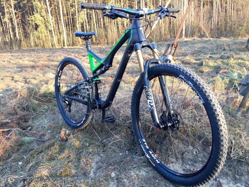

А вынос с трека остался ;D Он гармонирует с крутелками на аморте и колпачками ниппелей :|)
Ну а если честно, то заказал вынос Dartmoor Trail в черном цвете, так что все будет ок ;)
По большому счету, с трека все перекочевало, кроме колес, вилки и системы :)

На вкус и цвет товарища нет :D Если присмотреться на фото двух рам рядом, трудно найти принципиальные различия, кроме как в системе амортизации :)
Офигенные колеса, мне очень нравятся, однозначно оригинальней, чем унылые дт свиссы ;) Тем более среднебюджетный подвес, по цене не намного выше, чем ваш люминевый трек ;)

По итогу колеса в комплит стали самосборные на ободах ZTR Arch EX, втулках Hope Pro 2 EVO (спицы ДТ Компетишн, ниппеля Сапим Полиакс).
Ну и руль все-таки будет заменен на более нейтральный Easton Havoc
