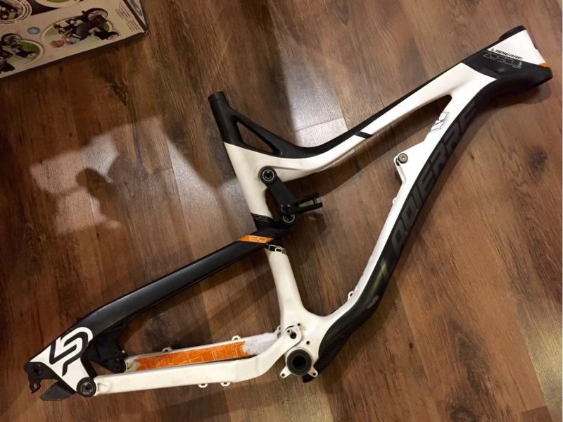

Ну а скоро будет собран очередной уродец ;D
Пока тизер для затравки ;)
1) электронной подвески не предвидится ?
2) крылышко для защиты ЗП съемное или элемент рамы ?
Цитата сообщения от x_p3 отправленного 20 Апр, 2016 в 10:23
  1. электронной подвески не предвидится ?
  2. крылышко для защиты ЗП съемное или элемент рамы ?
  1. Не, ну ее на фиг ;D Хотя под нее столько дыр в раме наделали //-(
  2. Крылышко съемное, на 2 болтиках крепится.
В раме полностью вся внутренняя проводка: реверб, гидравлика, тросики переключателей. Возле каретки снизу сьемная карбоновая защита, снимается для удобства проводки и прикручивается назад. Рама добротная, но тяжелая блин, даром что передний треугольник карбон. Без аморта весит столько же, сколько стампик с брэйном весил. Как на них байки весят 11 кг я не знаю :)
Аморт уже куплен в Москве, 10 тык фокса топовая кашимная ctd, ну и спереди будет тоже кашимный талас 34. Реверб стелс нужный тоже в москве отыскался за 11 тык. Привод будет как обычно sram GX 1x11, который кстати сейчас на бк на распродаже за 167? со срамовской кассетой (без системы само собой), ну и шатуны как всегда х0 :)
