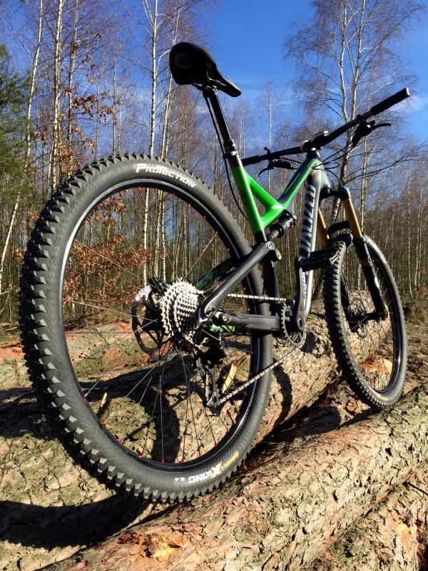

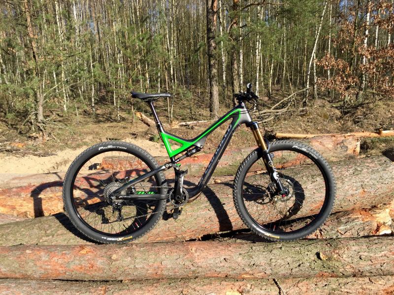

Вот и пара свежих фото горбатого осла ;D

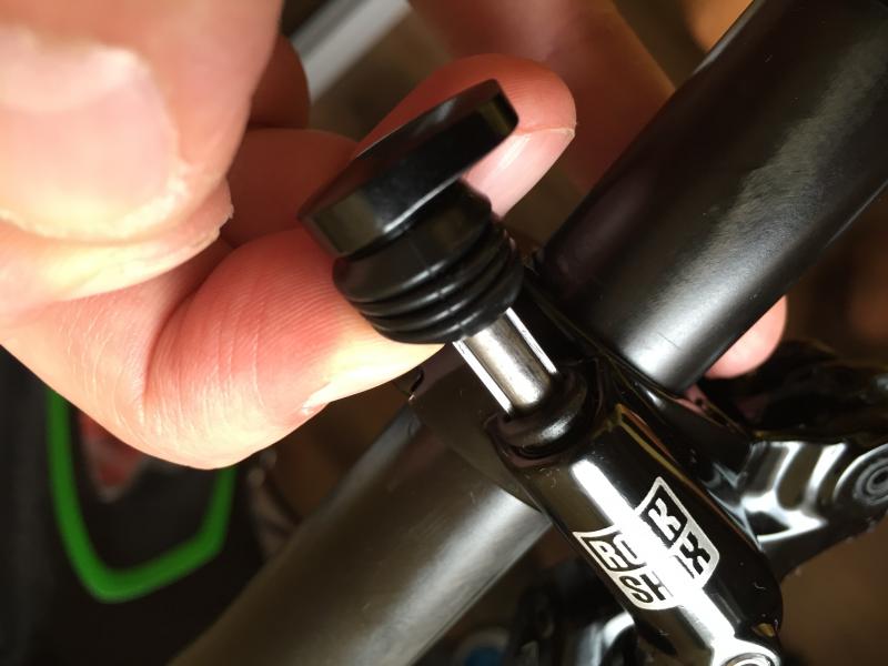

Возвращаясь к теме манетки реверба :)
Начнем с того, что с виду очень одинаковые манетки реверба и x-loc внутри почти полностью разные. Ну я в принципе этого и ожидал. Учитывая, что все резинки в манетке были уже поменяны, я предполагал, что проблема затаилась в башинге и штоке кнопки, потому как люфт был значительный и шток был в масле.
К счастью, башинги в обеих манетках оказались одинаковыми, соответственно, я его благополучно заменил, поменяв заодно ободранную кнопку. Манетку прокачал, подседел опускается на минимальной скорости, на максимальной вылетает огого ;) Судя по фото, шток кнопки сухой, ну а дальше время покажет.

Ну вот и все, очередной обгаженный попсовый горбатый осел покинул меня и уехал задорого в оплот капитализма Варшаву ;D

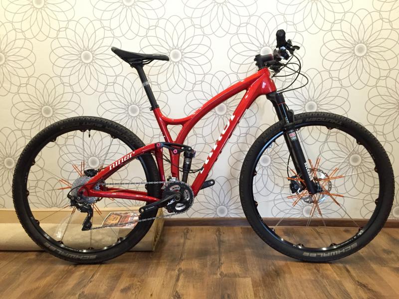

А я пока буду катать на не менее обгаженном на этом же форуме уродце Niner Jet 9 carbon :|)
Пока комплит без изменений :) Упор на слово ПОКА ,-)
