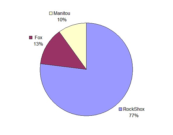

Ближе к теме: примерное соотношение кол-ва КК-трэйл вилок основных производителей в Минске.
Статистика по сервису за 2 года.
Ну дык. Диаграмки подтверждают - Ололонс прав - фоксы не несут, т.к. надежные как АК ;D
А вот без шоксов бяда для бизнеса была бы |-))
Статистика по сервису за 2 года.Ну дык. Диаграмки подтверждают - Ололонс прав - фоксы не несут, т.к. надежные как АК ;D
почитай страницу назад про "качество" приносимых фоксов ;)
А вот без шоксов бяда для бизнеса была бы |-))тебе обязательно в каждой теме дурачка включать?
Ну так несут когда уже совсем здец. Не?
Из всех моих знакомых с фоксами проблем ни у кого не было и нет. С шоксами - постоянно, особенно в крайние 5 лет.
Это так, сторонний пример на глазок.
