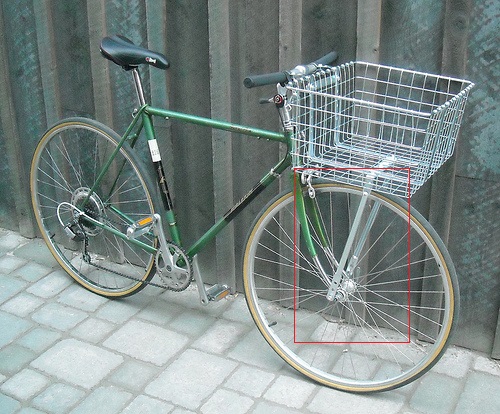

в этой теме схожий вопрос уже поднимался мельком, поэтому спрошу: посоветуйте, где достать упоры для корзины - такие, как на фото? специализированные я, полагаю, не найду у нас (по той же причине и про весь комплект с корзиной не спрашиваю), но может где-нибудь в оме или материке кто встречал подходящие штуки.
ну и корзины подобного рода в каких-нибудь хозяйственных магазинах никому не попадались? езжу сейчас с вертикальной типа тех, что на женские велосипеды ставится, но большой портфель в нее влезает с трудом)

Упоры и площадку можно взять из стального заднего багажника, который иногда можно купить на данном форуме за смешные деньги. При наличии болгарки, сварочного аппарата и жмени крепежа можно сделать неплохое основание для корзины. А вот саму корзину найти будет посложнее. Можно попробовать поискать на "поле чудес" или подобных барахолках. Сам такую ищу, чтобы была стальная с ручками, как раньше в магазинах была.
Бывает в объявах проскакивают велосипеды "недорого из Германии" с такими багажниками и корзинами
Попросите продать отдельно, им почти все равно как продавать
