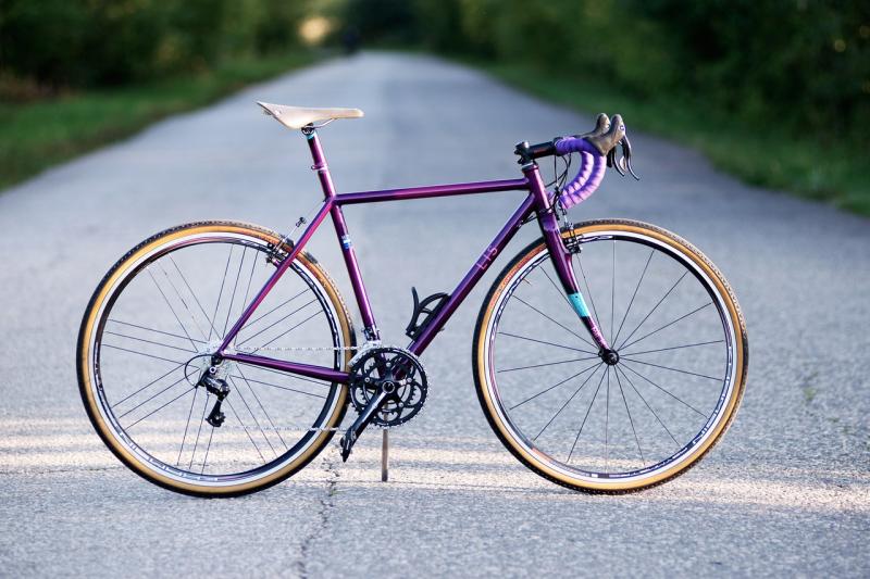

Есть у русских отличные грэвелы. И вот этот - и вправду мечта. Лис.
Русские кастомные рамы делают, по фото вроде красиво, всю технологию описывают и фото процессов
Этому на фото дисковых тормозов не хватает
И звезда зачем такая большая?
