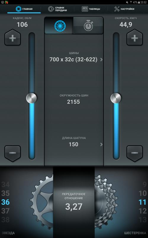

На спуске вполне можно ехать 45 км/ч и ещё остаётся в запасе пару меньших звёзд кассеты.
Ноги не отрываются?
