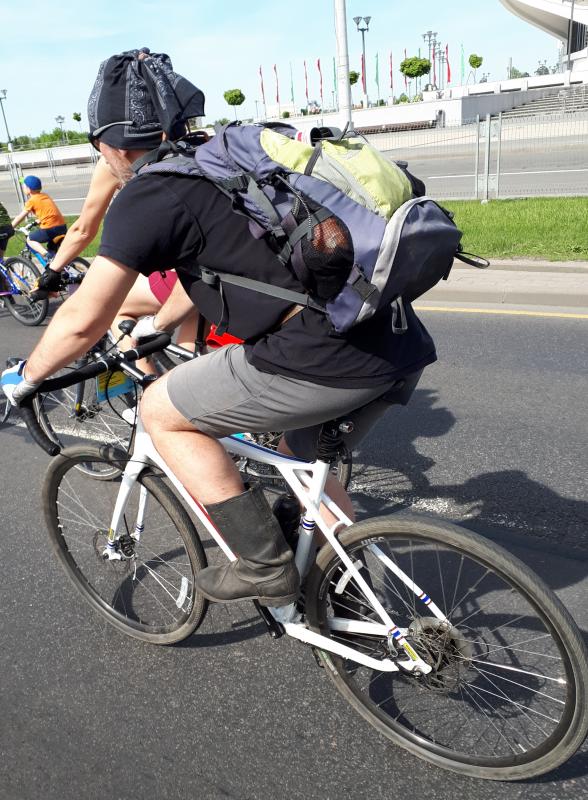

Видел грэвел на велопараде.

видел на параде девочку на Сиквое, Сашу на Ронине встретил (он есть тут в ветке), да и так много ригидов и цк, культура растет, приятно)
