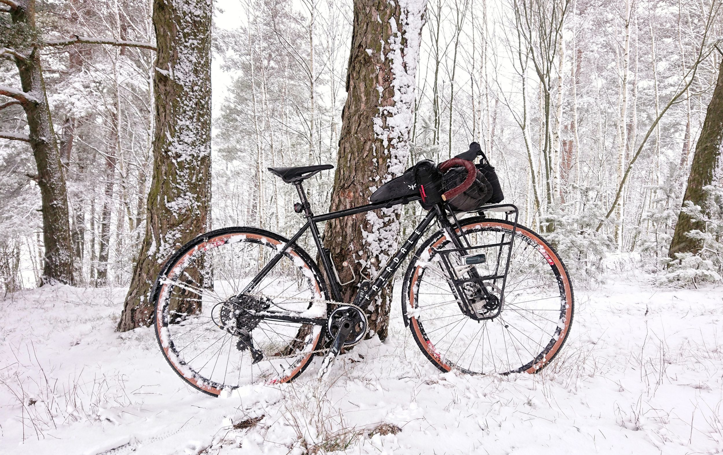

Моя прелесть в снежинках

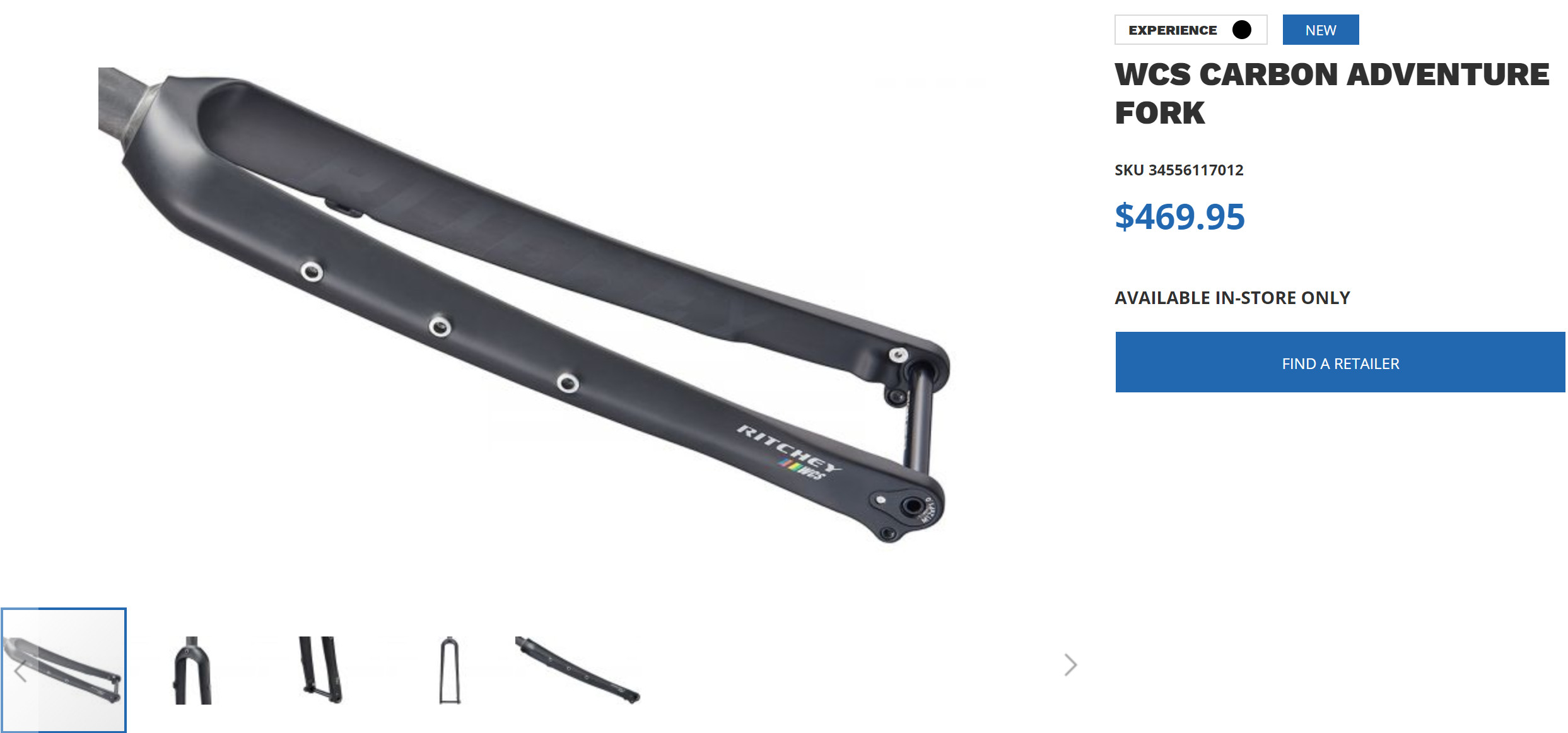

У ритчи новая вилочка появилась. На крупных торговых площадках её ещё нет, вангую на цену в 360$.
Weight: 445g (with uncut steerer / not including axle)
Это самая лёгкая и дешёвая карбоновая вилка под багажник. Сколько можно грузить на неё в описании не нашел.

Точно не самая дешевая.
просто я даже не рассматривал вилки под конус и буст)))))
