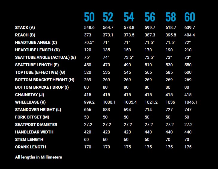

Марин х10 не лучше Ямиса и при этом дороже. кроме этого на раме и вилке нет дополнительных бонок, рама Х10 короткая, колеса Ямиса на осях, палки Ричи получше, резина лучше и т.д
https://allride.spb.ru/shop/brends/marin/velosiped-marin-gestalt-x-10-2020/ дюраль
https://trial-sport.ru/goods/51516/1500233.html сталь
классическая рама Ямиса с тонкими трубами гораздо приятнее, чем кривые подседельная и верхняя у Марин вкупе с толстой нижней.
Смешались в кучу кони, люди... Короткая рама у марина обусловлена спортивным целевым применением. Этим же обусловлено и отсутствие бонок (хотя, это, конечно минус). Колеса ямиса на осях? Может хоть сам посмотришь, что ты сбрасываешь? Ось только в вилке, на раме - эксцентрик. У марина оси в раме и вилке. Резина лучше? Чем? У марина на фото швальбы, на сайте - указаны wtb. И то, и то - хорошая резина. Про доннели я ничего не слышал.

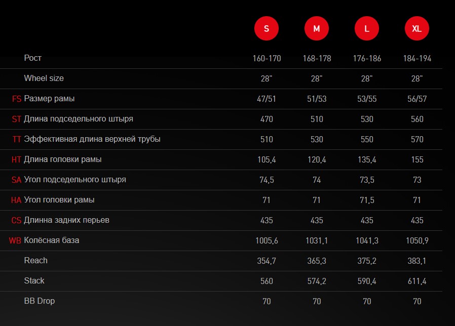

Шта? И это говорит чел, которому не нравилась короткая рама у гештальта Х? Погугли геометрию эскера. 530 тт, 365 рич и 574 стэк на эмке, которую рекомендуют до 178 см. Почти циклер, система 36-46 на это намекает. Из всего предложенного, мерида выглядит как наиболее адекватный совет от вас. Но этот конек-горбунок на любителя.

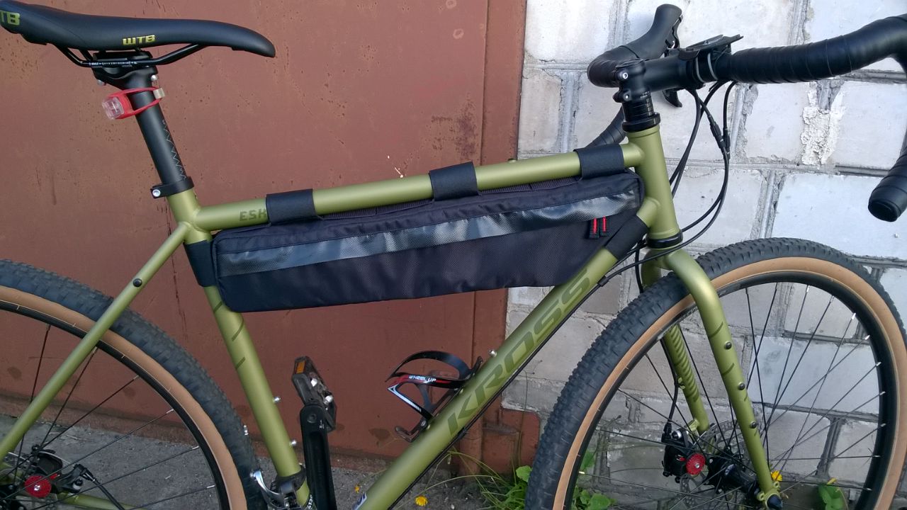

Вообще-то рама Эскер не короче в том же размере, а колесная база больше на 2-3см. Короткие перья Марин с 37 резиной, против 42мм у Кросс.

Причем тот же размер? Марин на рост 177 рекомендует 56 размер, а кросс - эмку или эльку. Что в эмке, что в эльке етт и рич меньше. База больше только за счет чейнстея, т.е. эскер будет менее юрким по сравнению с марином. 37 и 42 мм в стоке. Марин заявляет, что можно поставить 650bx47мм, а кросс ничего не заявляет, но из обзоров кросса на польском велосайте зазоры очень небольшие даже с 42 резиной.
Менее юрким и умелым будет райдер, длинные задние перья Кросс только в профит для стабильности.
