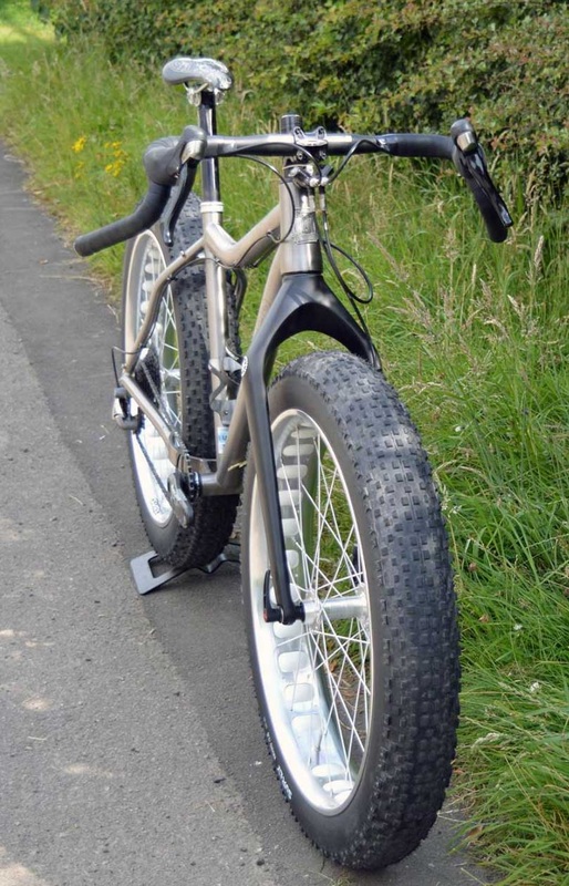

Да, Кона реально о людях думает! Очень интересна эта пара моделей. Но что любопытно: под себя прикидываю, сравниваю с Бредовым - и выходит, что размерчик-то нужен 48, иначе рама высоковата. Но база всё равно приличная. Ещё б барана для красы! Можно ли, напр, Big Rove AL оснастить бараном, либо требуется капитально менять трансмиссию?
Интересно, каков вес у Dewey и Big Rove?
А вот тут Big Rove почему-то с бараном...
А, это просто Rove! Троху карацейшы, как положено... Хм... Очень любопытно... :) Интересно, какие покрыхи лезут - с виду зазоры огого!
Rove ST получше будет, хромоль супротив алюминия.
