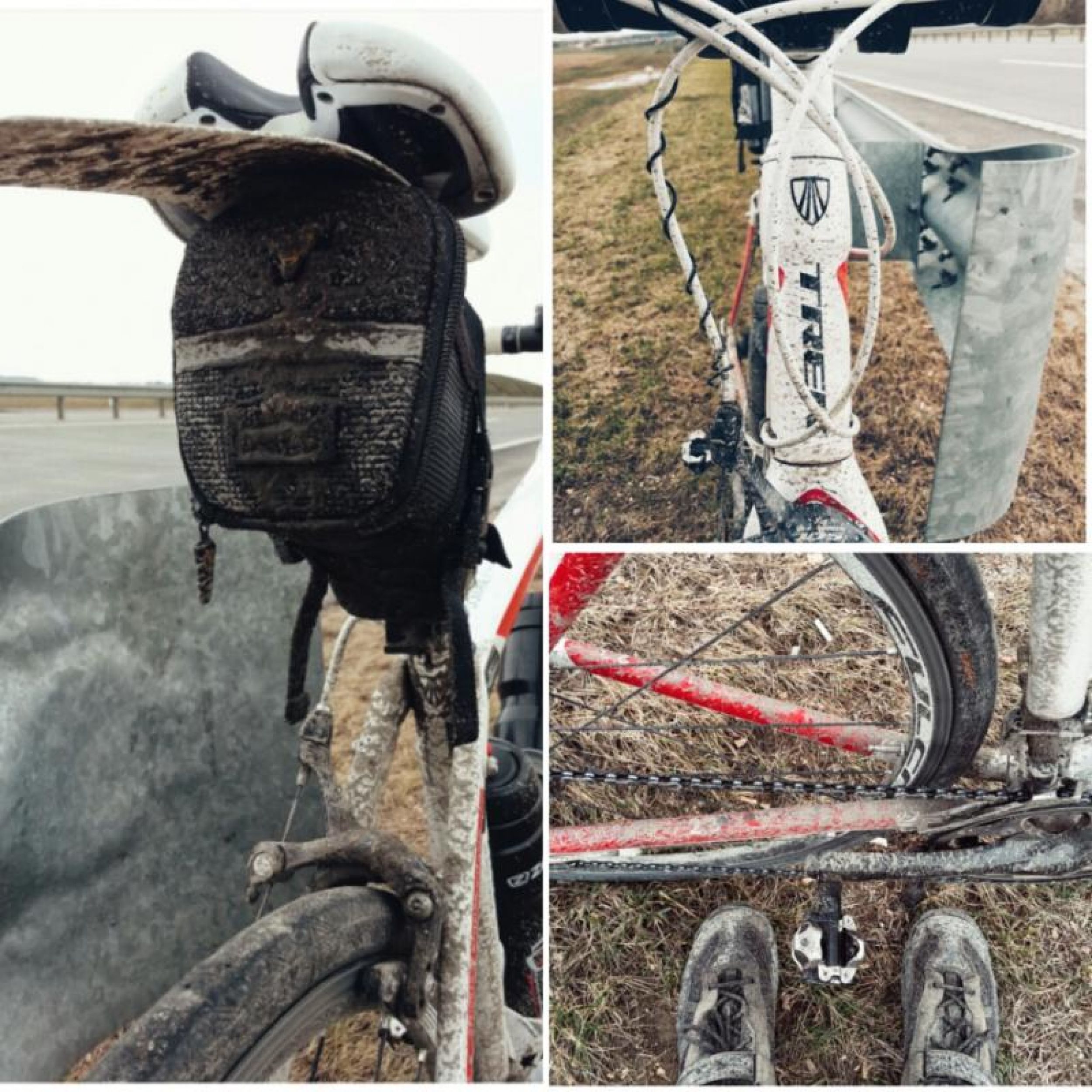

Да да, вообще не тормозят в дождь))) Я вот вчера по трассе проехался. Как-то за 3 дождя не убился, и даже остановился сфоткать красоту.
ПС: правда тормозной путь 500 метров был |-)_)
