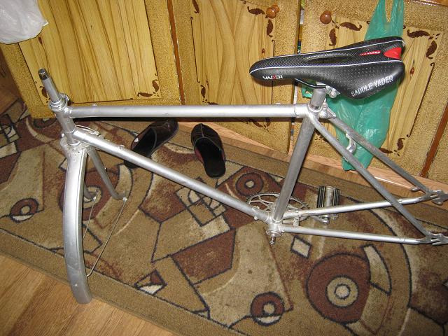

и ещё - какие к ХВЗ подходят манетки и возможно ли на него поставть МТБ-шный руль?, и обязательно должен быть передний переключатель с нижней тягой?
вы из него шоссер делаете или гибрид? или что хотите?

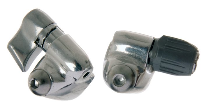

насколько я помню на ХВЗ (Старт-шоссе) тросик на передний переключатель от нарамной монетки слева уходит вниз под кареточный узел и выходит вверх к переключателю между перьями... если это Турист... то может быть по другому, но там переднего переклюка вроде не было....
скажите какие задние переключатели подходят в раме от ХВЗ ?
шима, кампа. только под Кампу нужно автоматы камповские. передний переклюк можно ставить как с верхней, так и с нижней тягой - только нужно Хомут-упор поставить (есть такие Шимановские под 28.6мм).
рама от спутника
попробуйте упор приварить на раму в виде гайки... и упоры шимановские поищите...такие
прдется кареточный узел переделывать...возможно проблемы будут...из-за внутреннего диаметра резьбы...
Когда мне нужен был упор на раму ммвз, я взял какой-то унылый п.переклюк производства Вьетнам, отрезал лишнее и сделал упор-хомут. (рубашка пришла в латунную трубочку от соска Шредер)
Ну и есть такой способ, просто прогнать рубашку от манетки (мтб) до заднего переклюка, и к раме чем угодно прикрепить. А передний вообще не нужен, или только чтобы цепь не слетала, ставится без тросика.
Глеб, ну не все же приверженцы сингла! Мне, например, нравится наличие выбора спереди, а 53 звезда на трассе адово доставляет.
без упора на раму переключатель установить нельзя?
Если с верхней тягой передний, то нельзя, но если есть нижняя тяга, то можно. Верхняя феншуйнее.
