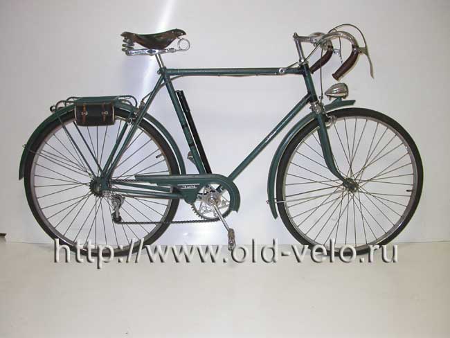

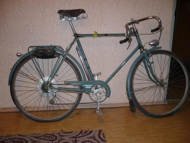

В ветке "Велосипеды в искусстве" сегодня появилась интересная марка от Глины.
Кто что знает о таком велосипеде (1946!!!, что это за завод ЗиЧ (завод имени Ч???))?
Мне одному кажется, что задний суппорт у него длиннее тех, что потом полвека тиражировал хвз на всех своих велосипедах?
Завод имени Чкалова (ЗиЧ), бывший авиационный завод, Новосибирск
Еще фото:
Ну вот, получается, что в 1946 году CCCP мог выпускать (про тираж и цену - вопрос отдельный) полноценный и вполне адекватный по уровню тех времен туринг. Как же надо было разложиться СССР-у в 70-80-х, чтобы к своему финишу продолжать выпускать велосипеды в том же виде, что и сорок лет назад, но только с качеством на два порядка хуже. При том, что спрос на них так никогда и не был удовлетворён.
В детстве мне доводилось ездить на Спутнике выпуска примерно так 1964 года и есть возможность сравнить его качество и комплектацию с Туристом, купленным в 1984 году. Небо и земля, в пользу Спутника. Чего стоили одни только регулировочные колёсики длины рубашек тросов на тормозных ручках Спутников, напрочь выброшенные рационализаторами хвз в Туристах и Старт-шоссе... А в комплектацию Спутника (стоил он в 1964 году, если не изменяет память, 99 рублей) входил даже зажим для защиты брюк от защемления цепью (!), не говоря уже об инструментах, фаре с динамкой, насосе и т.д.

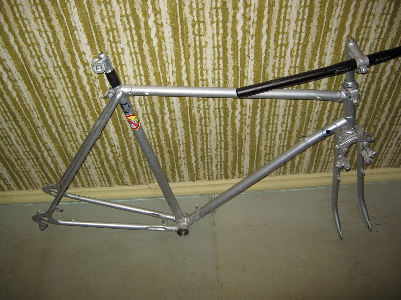

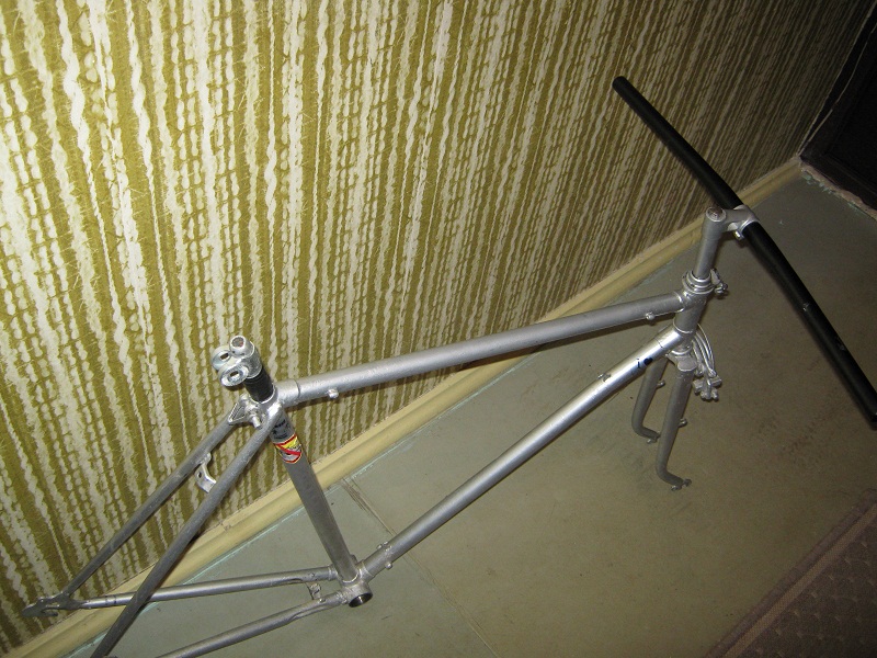

Начал крокодиловодсво - нарезал в мастерской рельбу под каретку и задний перключатель + поставил руль от мтб
верхняя труба рамы погнута? или подварена немного?
ребят такой вопрос, будет ли работать рама из нержавеющих труб, нержавейка достаточно упругая. я аргонщик, и работаю с трубами подходящего диаметра
рама немного погнута

Ну чо. Вот я и собрал свою пиленную раму.
Стоят циклокроссовые трубки, там минимальный такой протектор есть. По льду и снегу катит весьма забавно |-))
