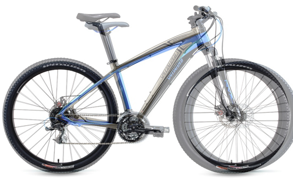

по поводу разных геометрий рам. не слушайте никаких теоретиков! я в тот раз приводил картинку. приведу ещё раз.
покажите мне тут разные углы рулевой? где разные провисы кареток? для особо одарённых, один из них горник хардрок, второй - гибрид кросстрэйл.
а что должно быть видно на такой картинке? ну допустим будет там сантиметровая разница в геометрии где-то, с учетом масштаба сколько пикселей понадобится чтобы ее отобразить? с микроскопом в моник смотреть чтобы ее увидеть? :) а между тем даже сантиметр играет заметную роль в ощущениях на байке.
