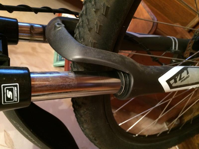

ВСЕМ салют!стоит у меня на спеше хардрок 13года стандартная вилка sr sintur xct на 29 колесах, так вот сел на канондайл с такойже вилкой и там мягко все ямы глотает в руки не одает хот большой!а у меня ход есть но маленький и такое чувство что он просто не работает когда едешь погравейки или по кочкам!подскажите как быть??может в ремонт отдать??и на след сезон хочу уровень повыше rockshox какая подойдет мне???

Докатай ты уже этот сезон на ней. Овчинка выделки не стоит. т.е. это вилка не стоит возни с ней. Купишь себе потом нормальную и выкинешь эту. А на счет Рокшокса поспрашивай у Pashevich, он в этих вилках дока, он тебе подскажет вилку - хорошее соотношение цена/качество.

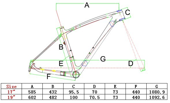

Для найнера хочу взять раму 17'', если у кого есть опыт использования данной ростовки поделитесь своим ростом:)
Думаю не будет ли маловата.
Параметры рамы во вложении, мой рост 182.
Цитата сообщения от ansector отправленного 23 Авг, 2014 в 09:45
У меня рост 180, рама 17 , найнер. Етт 600, вынос 110. Всё отлично.
Так а тут китайкарбон короткий, надо 19 брать и не городить выносы длиннющие :|)
17 однозначно мала.
Судя по ETT это L по картинке выше.
В обшем почему спрашиваю, езжу на 26'' ростовки L 19'' (подседел 483) c ETT 592 вынос 70, вроде отлично себя чувствую; на картинке выше 17'' рама имеет ETT 585, вот и думаю скажутся ли эти 7 мм на качестве езды, да и выносом если что выровнять можно.
