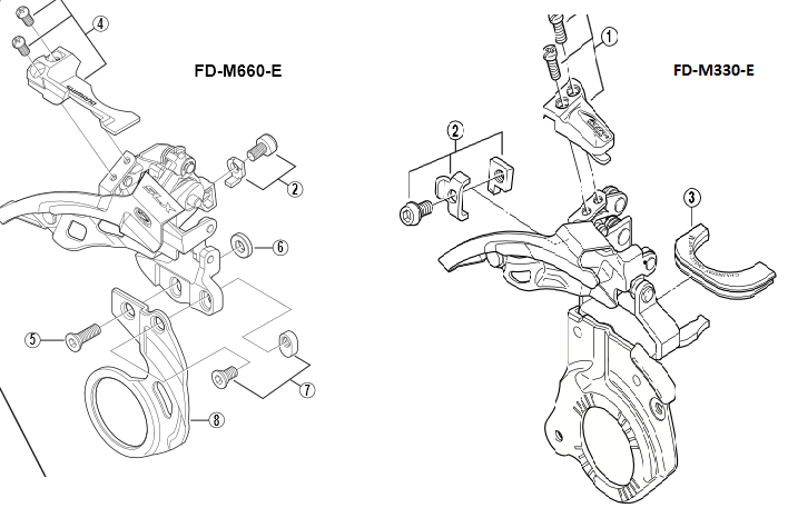

Имеется система Truvativ Power Spline Isoflow 3.0 (42/32/22), передний переключатель Acera (типа вот этот http://www.chainreactioncycles.com/Models.aspx?ModelID=26693) - ёмкостью 20T. Меня это дело устраивает кроме:
1) после покупки вела всей трансмиссии хватило чуть больше, чем на год. Стояла какая-то цепь КМС дешёвенькая и задняя кассета SRAM PG-830.
2) Я поставил цепь SRAM PC-870 и кассету SRAM PG-850 ну и систему такую же с шатунами. Отъездил аж 3 года! Самый изношенный элемент - это ессно звёзды системы (особенно средняя - цепь аж на пол см поднимается, если на педаль давить).
3) Могу пойти в райдер и купить за 500 тык. новую рожну. Но хочеться поставить что-то попрочнее. Нашёл на БК вот такое дело https://www.bike-components.de/products/info/p27818_Kettenblatt-Dreierset--9-fach--4-Arm--104-64mm-Lochkreis-.html (*). Посадочные отверстия и размер подходят на паука правого шатуна, но смущает следующее. Большая звезда - 44Т, малая 22Т. А передний переключатель у меня ёмкостью 20Т. Не влезет большая звезда? Кто-нить проводил такой опыт? Ещё сомнения берут по совместимости - станут-ли эти звёзды на паука, есть-ли в этом параметре какой-то стандарт? А-то пишут просто посадочный размер дырок и их количество... //-(
4) Как альтернативу нашёл http://www.chainreactioncycles.com/Models.aspx?ModelID=58643. Те же я...ца, только в профиль. Это то же самое, что и у меня (судя по цене)?
З.Ы. От Power Spline пока отказываться не собираюсь. Будут свободных 300$ - обновлю систему на какой Ховитцер с новым переклюком и т.д. Но их нет.
Посоветуйте варианты выхода из данной ситуации. Если есть возможность заменить среднюю звезду - так я бы её только и поменял, но нифига опыта нет. Боюсь, что просто посадка не подойдёт к пауку или чейнлайн не такой как надо выйдет. Если кто-то знает, на что меняется - ткните носом в каталог. К примеру: вот эта подходит? - https://www.bike-components.de/products/info/p18660_Kettenblatt-MTB-4-Arm--Alu--104mm-Lochkreis-.html с кодом 11.6215.088.000 (32 Zähne / schwarz eloxiert)...
Заранее спасибо. :-[
Ну, а если всяк в пролёте, то уж разорюсь на простенький https://www.bike-components.de/products/info/p19124_SLX-Umwerfer-E-Type-FD-M660-E-Top-Swing-3--9-fach-.html под систему SRAM Truvativ S600 или вышеуказанный комплект (*)
Ну и заодно вопрос по креплению обоих Е-Тайпов к раме. Ацера крепится у меня как и на рисунке - прижимается к стакану чашкой каретки и между подседельной трубой у ней ещё есть спец. дистансерная пролставка. А у СЛХ такого нет. Он что - на одной этой серьге держится?
