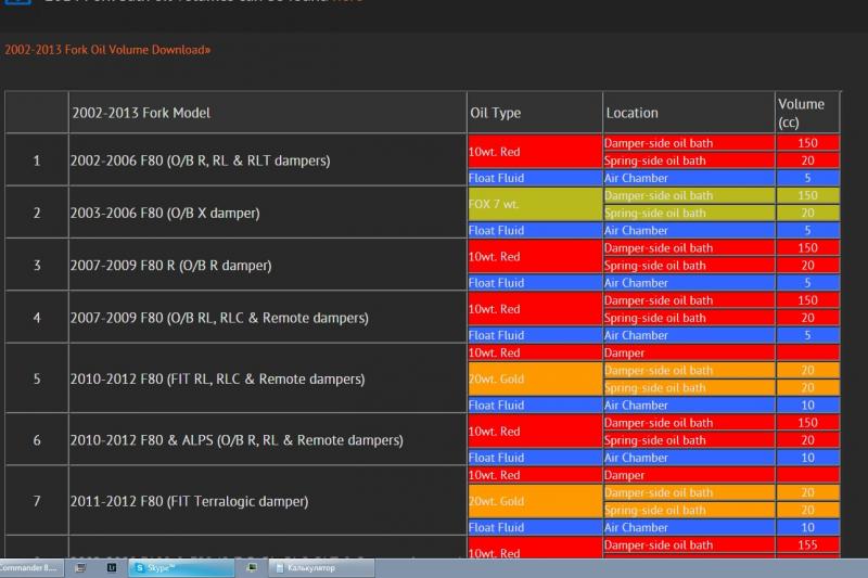

Интересно, как Fox объясняет необходимость лить в штаны 20W.

0в20 моторка =15в рш=10грин фокс
по вязкости
ох вася, от тебя такого фэйла не ожидал...
смотри вниз и скажи, где там какая моторка 0W-20?
Интересное кино - у Фокса закончилось зеленое масло) Теперь по новым оил чартам в опен бас надо лить красное 10в, а в штаны просто - 20w голд. Все это время нам врали)
О да... |-)) (Вспоминая свой RL с открытой ванной. Каждые 30 часов сервис. И 155мл в ванну + 20мл в левую штанину зеленого масла по 27Евро за литр)
Замечу, что вместо FOX Green в ноге с ванной хорошо работает REPSOL 10W.
А теперь перестали? |-)_)
