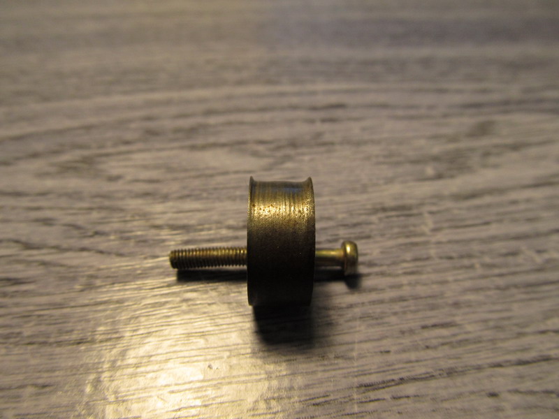

Это так задумано, чтобы верхний ролик у аливии люфтил значительно сильнее нижнего? Износа вроде нет, переклюк почти новый. Внутри верхний ролик выглядит как тот, из драгонбайка за 15 тыщ, нижний попроще, с одной металлической втулкой. Может, поменять их местами? По идее, чем меньше люфт верхнего ролика, тем четче переключение. Или тут какая-то хитрость?
Хитрость как раз в люфте (вернее в свободе движения в поперечной плоскости), он нивелирует неточность настройки переключателя, шаткость конструкции и тп.
