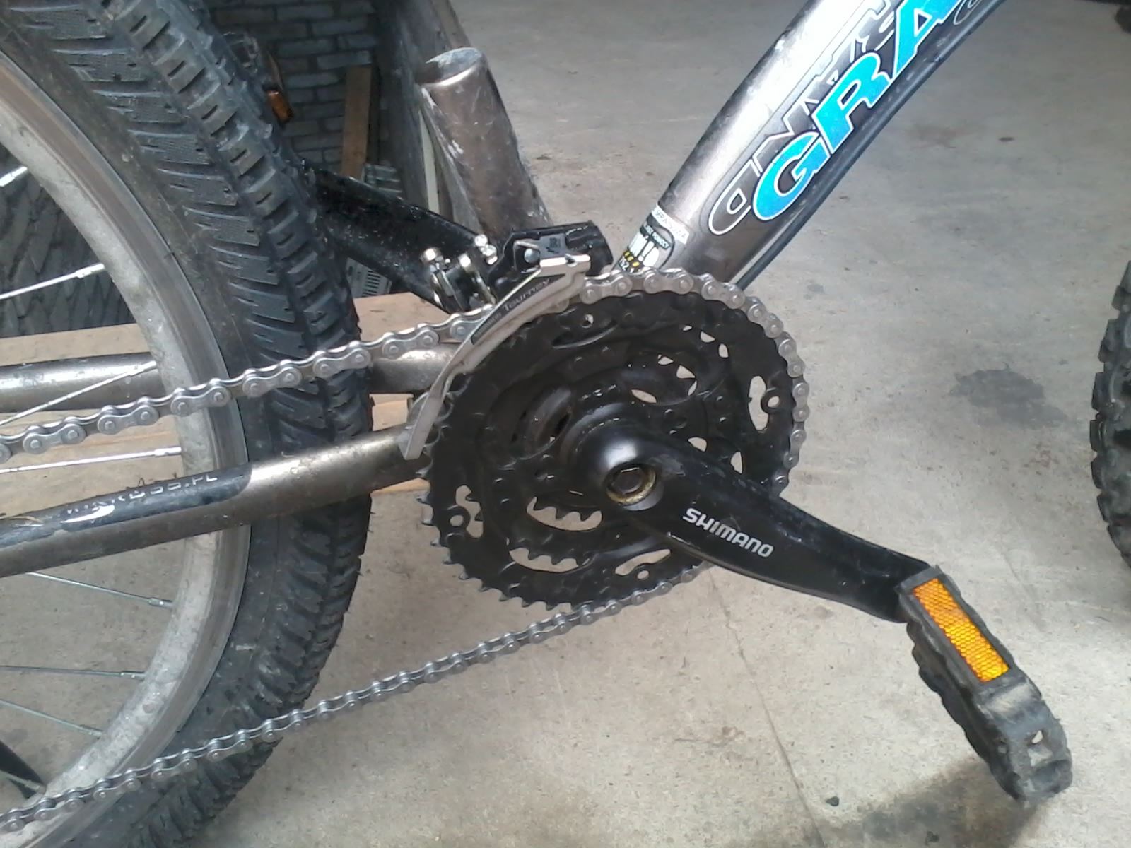

Здрасте форумчане. Хочу написать по поводу машинок.
Приобрёл себе сие чудо технического прогресса http://www.bike-components.de/products/info/p31804_Kettenreiniger-Cyclone-CM-5-2.html = и хочу поделится опытом и впечатлениями.
Первое, что хочется отметить:машинка сделана из толстого качественного пластика (стенки машинки практически не здавливаются).
Второе: магнит на дне машинки, который по описанию нужен для того, чтобы улавливать мельчайшую металическую стружку с цепи реально работает и в итоге. в районе магнита скапливается большая часть всей гадости с вашей цепи.
Третье: у машинки очень есть удобная ручка.
Вешаем, значит, машинку на цепь, заливаем до указанного уровня растворитель(в инструкции указано, что использовать легковоспламеняющиеся растворители нельзя, но кого это останавливало), в моём случае это был бензин и крутим цепь назад.
Я делал 15 оборотов, поменял бензин и опять 15 оборотов. Далее залил в машинку воду разведённую с мылом и делал 20 оборотов что бы смыть остатки бензина. Цепь как новая.
Далее сушим цепь мягкой тряпкой и можно смазывать.
Вывод:именно эта машинка - вещь. Времени потрачено - 10 минут. Количество нервных клеток до и после чистки одинаковое. От цепи не оторвать глаз.

больше 20 уй. не дороговато ли?
