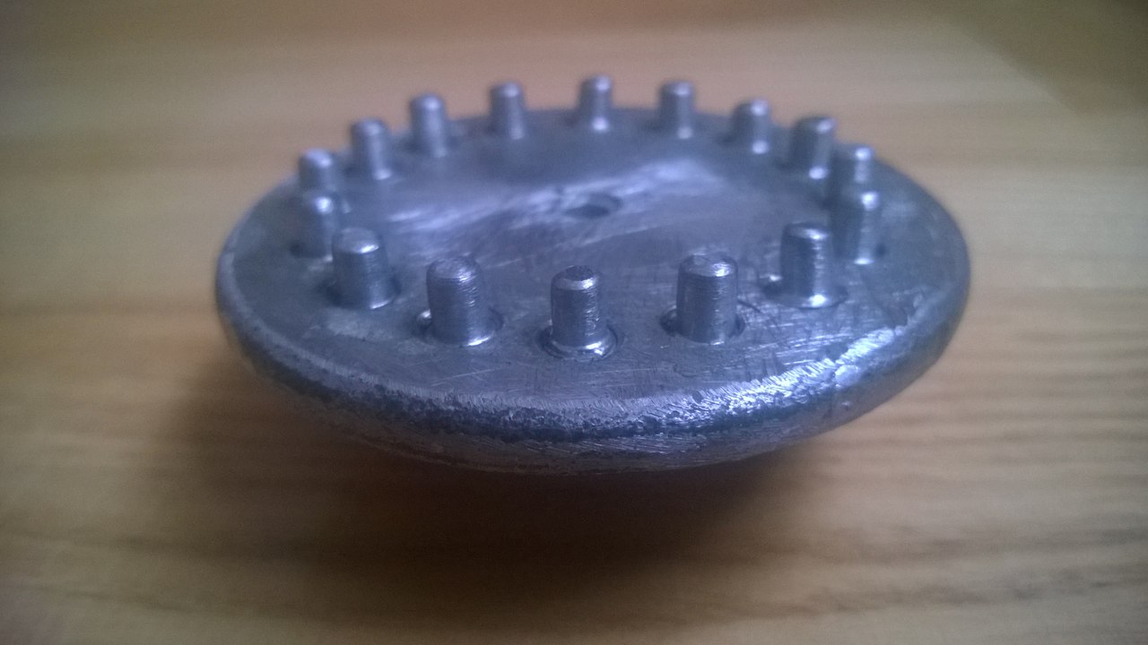

сваял на досуге из
спичек и желудейподручных материалов
что это и для чего?!
Цитата сообщения от отправленного 19 Мар, 2017 в 18:33
сваял на досуге из
спичек и желудейподручных материаловчто это и для чего?!
для hollowtech II
сваял на досуге из
ад и изгаиль какой-то |-)_)
Товарищ знает толк в извращениях.... |-)_)
Это да... Столько труда.Особенно-опиленные кончики всех болтов.Или они точёные? Один хрен.
Куда проще было бы запрессовать просто шпильки из сталистой проволоки или нарезанных хвостовиков свёрл.
