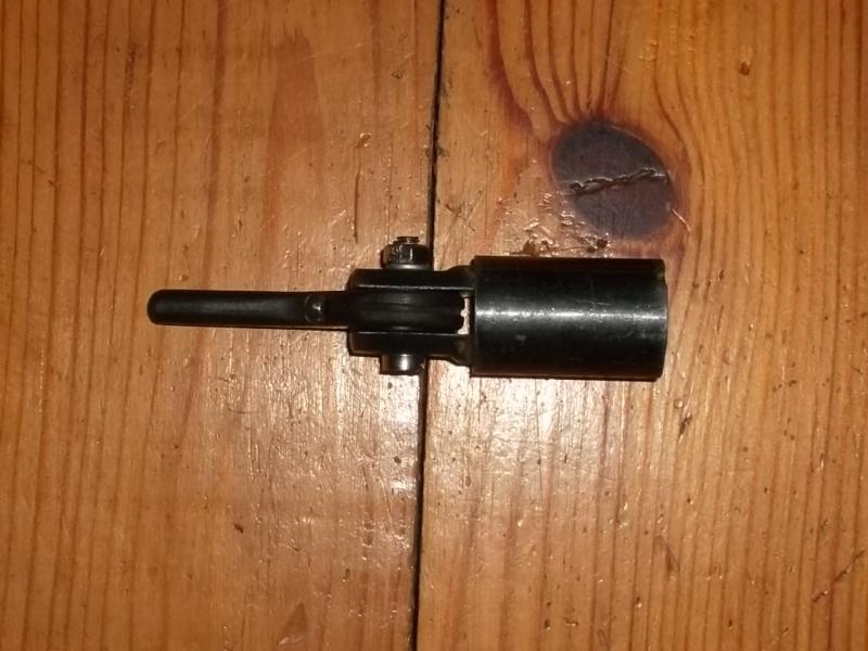

Как товарищам по нраву такая торцевая манетка? Сталь 55Х+воронение=2 дня каторжной работы болгаркой, точилом, напильником, нарфилями, наждачками разной крупности. Вес - убить можно.
судя по тому сколько труда было вложено, она прибавляет ко всем скилам и даёт +5 к харизме.
молодца!
Нашёл в личке несколько писем по поводу конструкции. Отвечу всем здесь.
Вид сверху прилагаю ниже. Состоит из трубки, в которую запрессован кусок прута, в котором "фрезерованы" болгаркой "рога", между которыми помещается рычажок манетки. Рога изнутри выровнены и много сил было потрачено, чтобы их внутренние поверхности были не только параллельны друг другу, но и перпендикулярными к оси отверстия под ось. Ось ф6мм из трубки, через которую проходит винт М4, чтобы ось не вылетела. Между рогов по центру прута просверлено отверстие 4мм и с обратной стороны от рычажка ф6мм под установку рубашки троса с концовкой.
Рычажок выполнен по подобию харьковского, но из стали. Отверстие под ось ф6мм. Фиксация рычажка при переключении передач происходит за счёт трения и НЕ зависит от усилия затяжки винта, который проходит сквозь полую ось.
Между "рогами" и рычажком с обоих сторон от последнего проложены пластиковые шайбы, которые и дают нужную тугость хода рычажка. Шайбы вырезаны из ПЭТ бутылки, по 2 штуки по каждой стороне от рычажка. Чуть масла капнул - ход мягкий и приятный без подклиниваний.

а почему проводка рубашки манетки не под обмоткой руля?
Внутри руля. Если под обмоткой делать - надо было упор отдельно выносить. Получался бы дурной изгиб троса при выходе из рубашки на манетку.
В 15 см от торца отверстие просверлено, грани скошены, чтобы рубашка под нужным углом в руль заходила. Рубашка упирается прямо в торец манетки. В теле манетки есть продольное отверстие ф4мм, с той стороны, где трос, оно же ф6мм на глубину 10мм. Вот в это уширение отверстие рубашка и становится.
