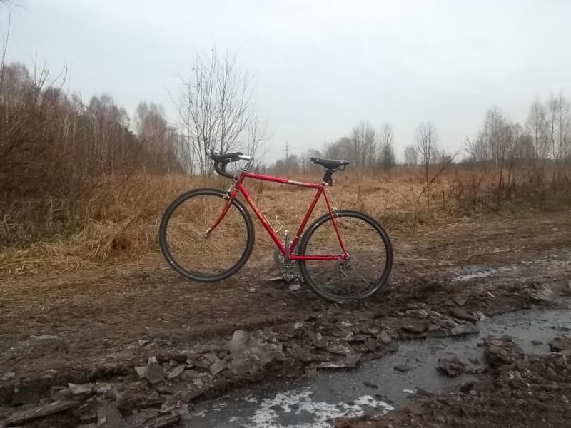

Пост-апокалиптическое фото. Хорошо, что вся грязища и тракторные колеи замёрзли. Не проехал бы иначе.
Как же ему не быть юрким при такой колесной базе по сравнению с длинной Мариной
Ну да. 20 см между осями разница. Уже дух не захватывает в резкий поворот заходить. Этот пепелац с лёгкостью разворачивается там, где длинную Марину боком несло.
Поставил родные колёса, переспицованные (спицы Mach One). Низкопрофильные лёгкие обода Ригида (1 см от стенки до стенки) на 36 спиц аж 1996 года. Конуса нашёл от 105-й Шимы в заднюю втулку, а переднюю пришлось заменить на Chosen на промах. В родной передней втулке настолько отвратная была пылезащита, что и конуса, и шарики стали чуть ли не квадратными. Чашки побило крепко... Но нет таких недостатков, которых нельзя было назвать преимуществами :)
Разница между прежними колёсами от Марины и новыми низкопрофильными всё же сильно заметна. Легче разогнаться без переключения.
