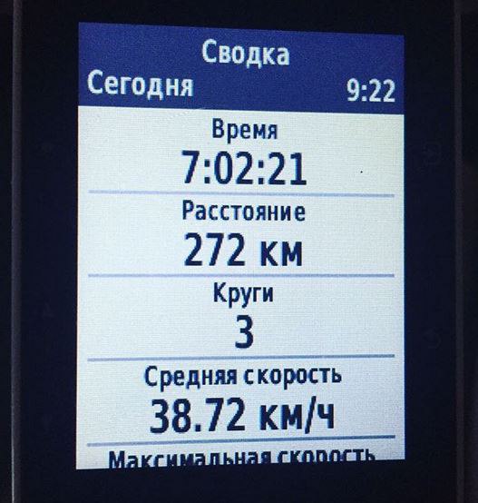

Не знаю, один ехал Женя или нет, результат впечатляет.
очень серьезно. я понимаю это 3 заезда по 90км...интересно где он тренируется.
очень важную роль играет качество полотна, если оно идеальное, без лежачих полицеских, развязок и т.п. то по сравнению с улучшенным покрытием средняя будет на 3-4км выше.
Может попробовать и установить новый мировой или хотя бы европейский рекорд суточной езды, по примеру Марко Бало или Кристофа Штрассера, проехавших по 890км?..
