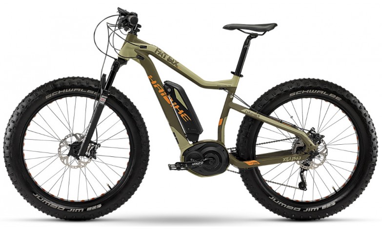

Привет.
Хочу собрать себе электровел не базе фэтбайка, с мотор-колесом на 1, 5-2 квт для езды по дорогам общего пользования. Есть несколько вопросов
1. Где купить отдельно раму, колеса и т.д? Не хочется покупать собраный вел чтобы потом искать куда девать лишние колеса, каретку (хочу сделать single speed), стоковые тормоза и т.д.
2. Есть ли смысл вобще делать на базе фэта? Может подобрать горник для этого? Нужно что то такое, что не развалится от постоянной большой скорости (30-50 кмч) и выдержит ямы/бордюры.
Фактически, я хочу собрать недорогой, надежный и быстрый электро-мопед. Поделитесь, пожалуйста, опытом. Сам гоняю два года на фиксе (и очень доволен), но этот опыт тут неприменим.
боюсь, с фэтом так не выйдет )
Только одни надежные втулки, станут в хорошие деньги )
Привет.
- Где купить отдельно раму, колеса и т.д? Не хочется покупать собраный вел чтобы потом искать куда девать лишние колеса, каретку (хочу сделать single speed), стоковые тормоза и т.д.
- Есть ли смысл вобще делать на базе фэта? Может подобрать горник для этого? Нужно что то такое, что не развалится от постоянной большой скорости (30-50 кмч) и выдержит ямы/бордюры.
Если денег много, то можно сделать.
А так рациональнее всего из обычного горника.... даже подвес куда будет более комфртнее вам и дешевле, меньше батарею кушать и мягко :)
в фэте, как правило не стандартная система , задняя втулка, в вашем случае и передняя тоже, и будут вопросики с вилкой.... т.к выбор не так широк как на МТБ.... вы вилку с ходом 160+ или двухкоронку 200 хода найдете по цене меньшей чем обычная вилка на фэт.... на фэте вилки по пальцем на одной руке можно пересчитать.
Подумайте о формате 27, 5+ или 29+ чуть меньше фэта, но проще с комплектующими :)
Павел Демидюк, судзячы па першаму пытаньню, сэнсу няма. Але ж было б цікава ўбачыць фэтбайк на покрыўках паніжанага ціску, які носіцца па гарадзскіх тратуарах на хуткасьці 50км/г. А таксама на колькі хопіць кампанентаў, акумаў ды фінальны прайс, які спатрэбіўся на вышэй азначаную задуму.
Калі грошаў шмат, то, мяркую, прасьцей і прыемней для чалавека не ведаючага адпаведныя стандарты кампанентаў ды электрыкі набыць прадуманы фабрычны электрафэт. Напрыклад Haibike (толькі што па 30-50км/г самастойна яны не ездзяць). Варта ўлічваць, што фэты самі па сабе ровары спецыфічныя, электрафэты - тым больш.
Так што +1 да меркаваньня 7payHgа.
