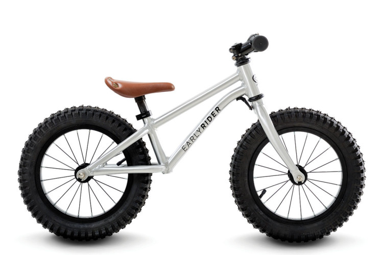

А седло брукс что-ли? //-(
освежим тему)))
фэтбайкером становятся с детства, сурового детства, Карл!
..чур на положение нипелей не смотрим
что интересно, называется он trail runner xl )
освежим тему)))
