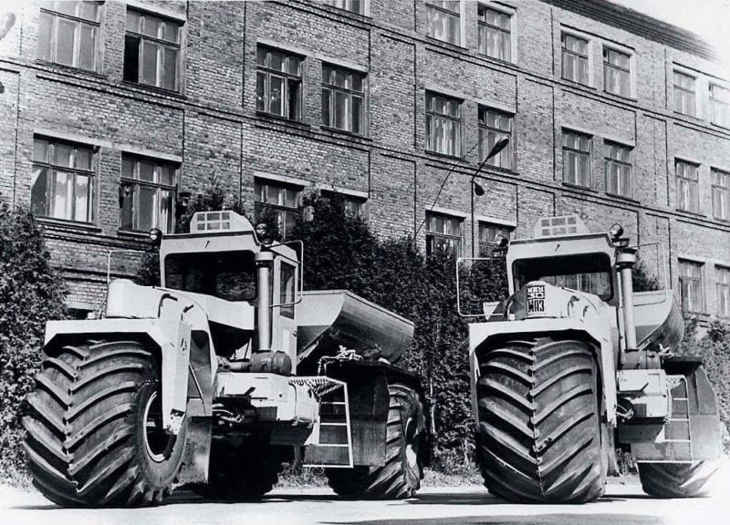

Неправда! Вот они единственные, белорусские!!! (МАЗ -1978г.)

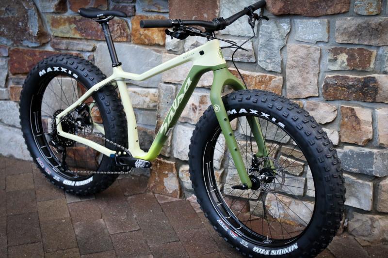

просто красавица сальса
