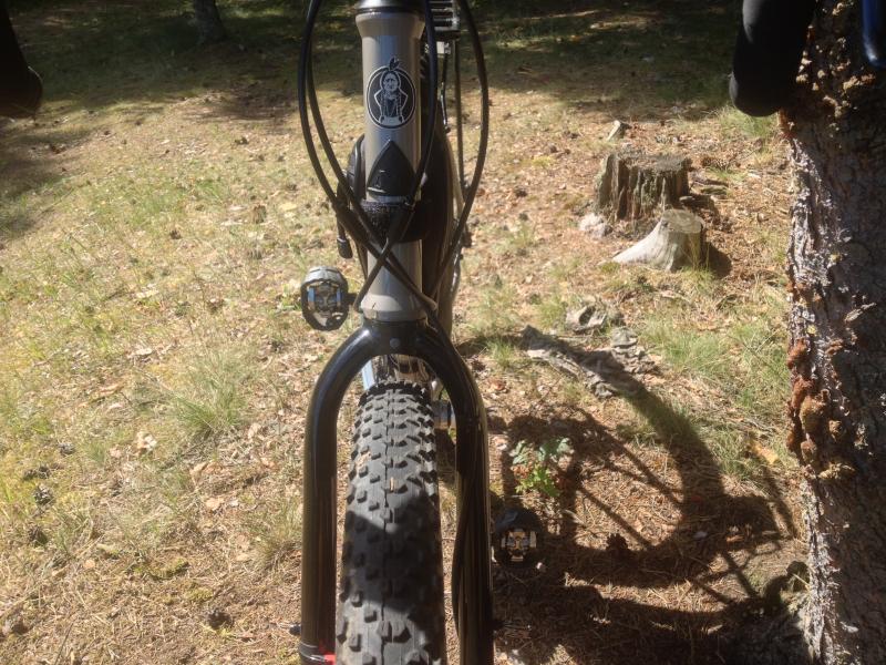

Так вот в вопросе ремонтопригодности лопнувших спиц - давайте ПОДРОБНО рассмотрим ситуацию. Я рвал спицу 3 раза. Все 3 на МТБ колесе в 32 спицы. Зазоры рамы/вилки позволяли мне доехать 30-60 км до дома. Почти все велосипеды этой темы имеют зазоры как у шоссеров, где разрыв приведет к задеванию покрыхой перьев. ЕХАТЬ НЕЛЬЗЯ - даже катить нельзя)))))) Так о какой раме, которую можно заварить на мех.дворе Мухосранска речь? Замена спицы - ок, вы берете с собой 4 спицы для 2х сторон двух колес? Вы тащите в поход хлыст и съемник с большим ключом?, т.к. заменить спицу со стороны кассеты - надо снимать кассету. В велосипеде может сломаться что угодно - и рама будет последней что сломается.

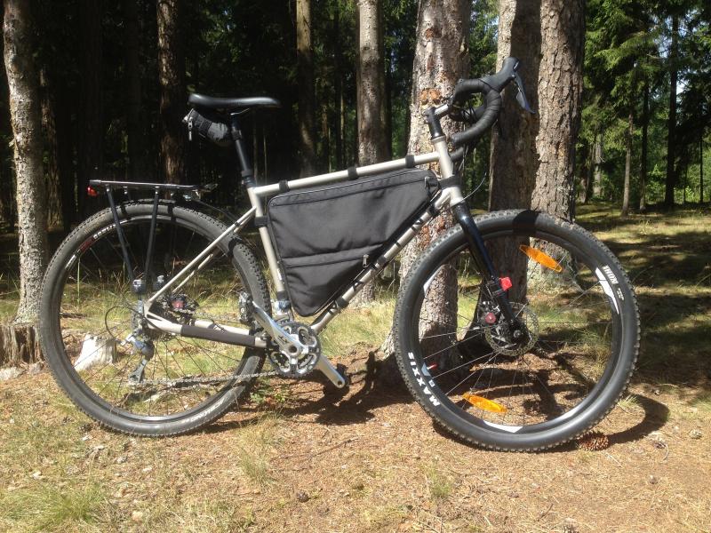

колесо (переднее) 27.5 в Marin 4 corners на Maxxis ikon 2.20"
ОДОЛЖИЛ ИСКЛЮЧИТЕЛЬНО ЧТОБ СФОТИТЬ!
зазоры в вилке
