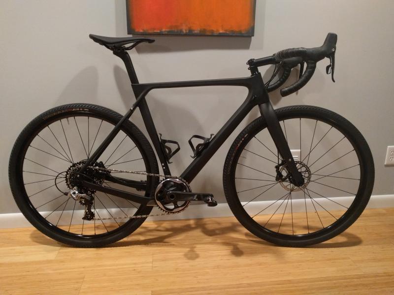

кто мешает собрать на китайской оем-раме от найнера сие чудо с баранкой и диско-гидро-дуалами?
Вот-вот, я им давно раму жамис драгона из триал спориа скидывал, и найнер и хромолей одновременно

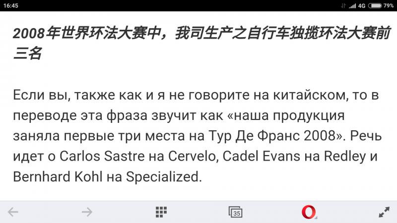

, тут вынос китай карбон стремаешься купить, а он раму советует)
Пс
Нет уверенности, что заказанная рама оем не будет очередной репликой ручной работы склееной из удочек дядей сяо
Крупные производители делают заказ под контролем качества, объёмы большие, риск высокий
 А обычного розничного покупателя развести легко

что-то мне напоминает эта модель Ван-вана...такая оригинальная..чистый европеец //-(
http://www.on-one.co.uk/c/q/bikes/gravel-adventure-bikes/space-chicken
