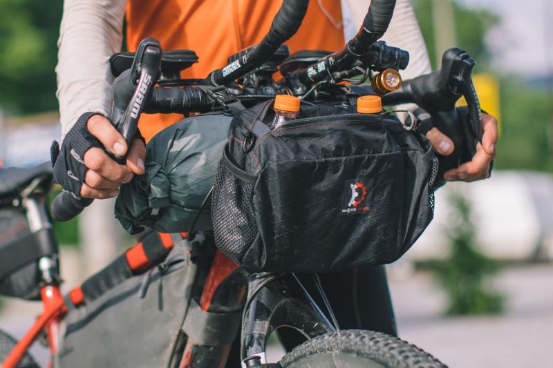

Лично мне дыхания хватает, и большинству хватит в спокойном темпе. Главное - подлокотники мешают взяться за поперечину руля, а это очень бывает нужно. Что ясно видно на снимке.
