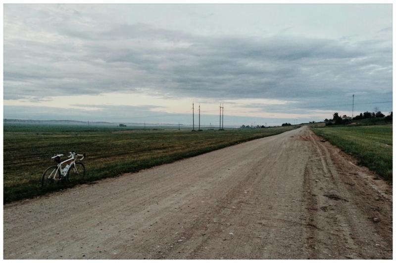

Типичный белорусский грейдер, типичный белорусский шоссер. в тяжелых участках скорость 12-16 и едешь как ебл...н. Но средняя за 12 км грейдера вышла 16кмч.
Основная опасность когда он сцуко твердый, а оказывается что нет, и ты такой пошел...пошел...пошел....пошел...Ну и раз прилег я, было дело. Правда уже почти остановившись.
